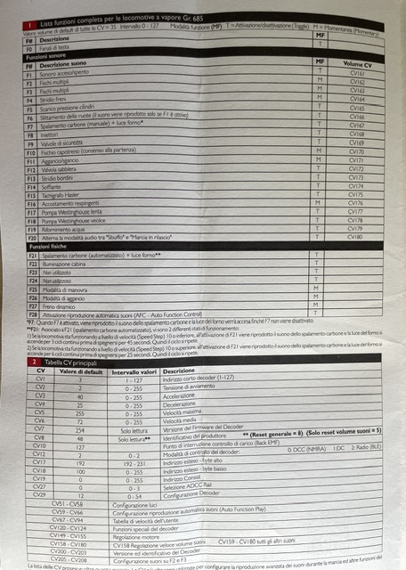

Allego lista CV e Funzioni
Sembra sfuocata ma ho dovuto ridurre la risoluzione …

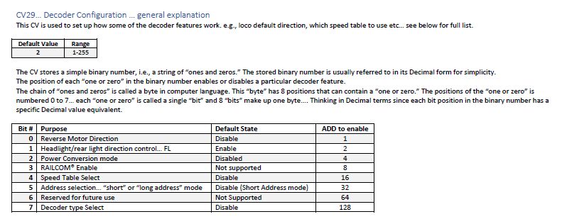

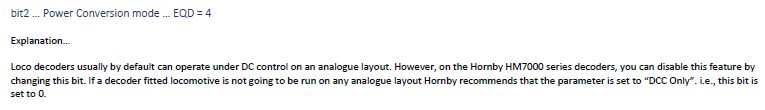

Dal manuale del decoder:
2026-08-10_085622.jpg [ 56.64 KiB | Osservato 90 volte ]
2026-08-10_085720.jpg [ 15.91 KiB | Osservato 90 volte ]
E credo che caricando il profilo di una locomotiva la CV29 non venga cambiata.
Mi stupisce sul foglio allegato il valore 12 di default, che non considera il bit[1] ed include il bit[3] sapendo che al momento questo decoder non ha il RailCom.
