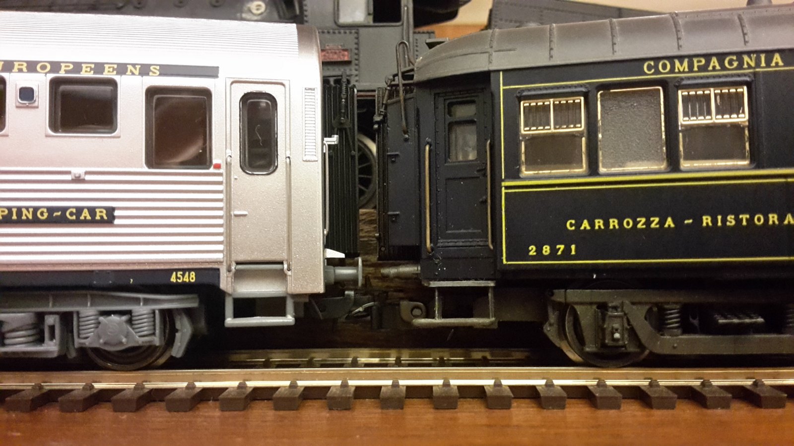

Scusa ma questa è una prova che non prova nulla, i confronti si fanno con le misure del modello reale divise per 87, non con un altro modello (quale?).
Comunque prima di rispondere ho voluto fare un rapido confronto:
a sx una CIWL tipo P L.S. Models, a dx una CIWL WR 2871 Rivarossi, purtroppo senza piatto dei respingenti, ma basta guardare i fusti. Se ci sono due decimi in più a dx è tanto.
Il soffietto Riva è anche più basso della LSM.
20190210_182400.jpg [ 244.53 KiB | Osservato 2590 volte ]
Confronto che comunque per me non vale nulla, a meno di non verificare l'esattezza della riproduzione LSM. Ci vogliono i disegni originali.
1) Quello che ho detto non è semplicemente una mia opinione; fu la stessa Rivarossi ad ammettere nei suoi cataloghi che le sue carrozze CIWL non erano in scala (infatti in quelli degli anni '90 non hanno mai avuto il simbolino di "Scala esatta 1/87"); tra l'altro pochi sanno che erano invece in esatta scala 1/87, e sin dall'inizio, tutte le riproduzioni di prototipi americani!
2) Nei prossimi giorni cerco di pubblicare qualche foto per vedere una serie di accoppiamenti tra carrozze CIWL Rivarossi (quelle di prima produzione) e carrozze di altre marche (compresa la stessa Rivarossi) in scala esatta
3) L'eccessiva altezza della cassa sul piano dei binari venne in buona parte corretta mano a mano che vennero introdotti i timoni sui carrelli per l'aggancio ravvicinato

1 - Se un modello è corretto o no non lo vado a leggere sul catalogo del produttore, dicano quello che vogliono, le verifiche fanno fatte in maniera indipendente. Ogni produttore ha il suo personale concetto di "scala esatta". Hanno ammesso, alla fine, quello che ormai era evidente a tutti. All'estero era improponibile presentarsi con modelli fuori scala, quindi divenne evidente a tutti che i modelli italiani erano "diversi"...
2 - Il modellismo è la riproduzione in scala di un modello reale, quindi se un modello si avvicina all'esattezza lo si verifica confrontando le misure con il prototipo reale. Continuo a non capire il senso di confronti con altri modelli. Ma già in passato quando ho detto che ci vogliono calibro e disegni originali sono stato preso per "bizzarro"... Prendo atto che la maggioranza preferisce confrontare i modelli uno con l'altro, questo discorso è già uscito in passato.
3 - meno male! Comunque pochi messaggi sopra ho postato le misure, con i riferimenti alla prova fatta al momento della loro uscita (sulla competenza di Loco Revue penso non ci sia da discutere):
l'altezza dell'imperiale è superiore al dovuto di soli 48 centesimi di mm, valore per me assolutamente accettabile.
La WR del confronto che ho postato sopra è senza timoni, con gancio occhiello fissato al carrello, senza porta gancio NEM, quindi vecchia produzione.

Ma mi spieghi per quale ragione sei così polemico? A cosa serve essere così polemici? Quando uscirono le carrozze CIWL di Rivarossi TUTTI, anche in Europa, sapevano che i rotabili fatti a Como erano in scala 1/80 come, del resto, anche i Fleischmann dell'epoca!!!
Davvero non capisco il senso del tuo astio… comunque fai come vuoi e roditi il fegato a piacimento…
