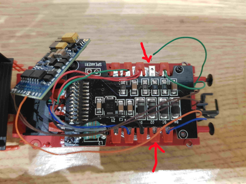

Buongiorno a tutti.
Chiedo aiuto per un problema.
La br 58 ha sul pcb le piazzole (indicate con la freccia) per collegare le luci rosse posteriori già presenti su una piccola pcb a parte con le luci bianche; nella prima infornata di questa macchina i collegamenti c'erano mentre nella seconda di qualche anno dopo no. Ho un esemplare di entrambe le stampe e nella seconda ho collegato i fili al led e le luci rosse si accendevano, in contemporanea con le bianche anteriori, come nella macchina della prima edizione.
foto br 58 pcb_2.jpg [ 148.29 KiB | Osservato 1001 volte ]
Ora: in questa macchina ho installato da qualche giorno un Esu loksound V5 e, dopo aver verificato che tutto funzionava regolamente, ho deciso di comandare le luci rosse posteriori indipendentemente dalle bianche anteriori; ho quindi tolto il collegamento tra il polo negativo del led rosso e la pcb e l'ho collegato all'uscita AUX1 (filo arancione nella foto) che, nel progetto sonoro per questa macchina, è in F8. Non ho messo resistenze, visto che il positivo è rimasto collegato alla pcb dove si trovano già le resistenze.
Provo a comandare due/tre volte le luci rosse e queste si accendono normalmente a comando con F8; dalla quarta volta, basta. Nessuna fumata, nessun odore di bruciato; ricontrollo le cablature e le saldature, tutto a posto ma le luci non si sono più accese.
Qualcuno ha idea di cosa sia successo? L'unica cosa che mi viene in mente è che il voltaggio in uscita da AUX1 sia molto più alto di quello in uscita da F0 per comandare le altre luci (visto che fino a quando il led rosso è rimasto collegato ad F0 con le anteriori era andato tutto bene).
Altra cosa: avendo il Lokprogrammer, dove posso vedere (e modificare senza mettere mano direttamente alle cv...) il voltaggio delle varie uscite?
Grazie per ogni suggerimento/consiglio.
Michele

MessaggioInviato: giovedì 9 gennaio 2025, 16:01
Messaggi: 624
Località: Vicenza
Le resistenze di solito sono collegate sula ramo negativo del circuito. Suppongo che il led abbia resistito per i due tre tentativi che hai fatto dopodichè si è definitivamente bruciato.
Prova il led con un tester, o con un alimentatore a parte separando il led dal resto, così vedi se è lui che è morto. Se lui funziona, allora controlla l'uscita del decoder, che non si sia danneggiata.

MessaggioInviato: giovedì 9 gennaio 2025, 16:32
Iscritto il: venerdì 14 settembre 2007, 18:28
Messaggi: 369
Località: Vicenza
Grazie, Alessandro, per la risposta.
Verificherò se led o uscita sono andati, ma non capisco dove ho sbagliato, nel senso che le luci bianche anteriori e posteriori usano le resistenze sulla pcb allo stesso modo in cui le usa(va) il led rosso che è andato.
Siccome ho un'altra macchina uguale e vorrei rendere indipendenti le rosse anche in quella, mi viene da dire che farò meglio a mettere una resistenza in serie tra led ed uscita AUX1 ma non capisco il motivo ed è quello che vorrei fugare. L'unica cosa che mi viene in mente è che l'uscita AUX1 abbia una tensione molto più alta di quelle per le luci: cosa ne dici?
Saluti.
Michele
