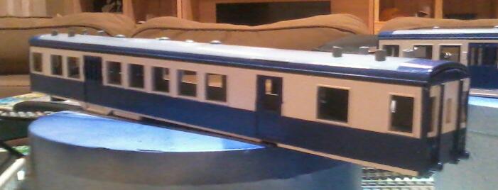

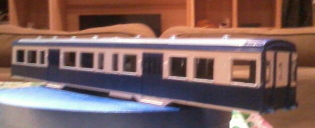

Eccole qua.
La motrice è quella col bagagliaio.
Ovviamente manca ancora un sacco di roba.
Foto fatta con telefono: va meglio?
2013-05-15 20.05.30-1.jpg [ 19.87 KiB | Osservato 9113 volte ]
2013-05-15 20.05.12-1.jpg [ 26.96 KiB | Osservato 9113 volte ]
