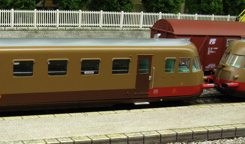

...per incollare queste...cosa mi consigliate?
2012-01-30 14-40-47.jpg [ 161.06 KiB | Osservato 2314 volte ]
