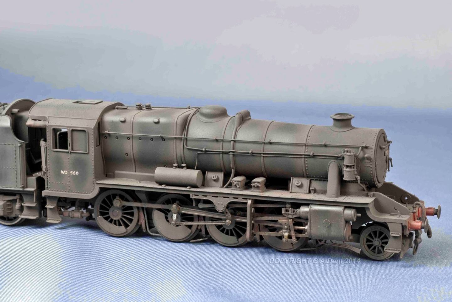

Ringrazio tutti per le informazioni,però ho proprio bisogno di foto o disegni della versione italiana. Sicuramente sono state aggiunti una pompa westinghouse,serbatoi e relative tubazioni,proprio sul lato dx.Avevo bisogno di capirne l'allocazione e l'andamento delle tuberie. E' una macchina interessante perchè ha corso su tutta la riviera adriatica, trainando merci pesanti,ma anche alcuni diretti ed espressi ed era molto apprezzata dai ferrovieri che la prefrivano alle 747 e alle 736, vere macchine per la guerra e costruite a perdere.

Post di 10 anni fa, ma interessante.
Probabilmente Gino ha già risolto da quel dì, ma posto questa foto che risponde in parte ai quesiti più "problematici".
8F fin grey 2 copy.jpg [ 173.12 KiB | Osservato 5386 volte ]
Le nostre 737 erano "provenienti" dal WD Inglese, 15 macchine quasi tutte con funzionamento a gasolio eccetto la numero 001 e la 003.
La foto del modello qui sopra rende a mio giudizio al meglio posizione sul lato destro di Pompa e serbatoio.
Se volete si continua a "chiacchierare" in questa sede su questo argomento, visto che adesso si possono trovare ottimi modelli a prezzi quasi ridicoli sui quali ci si può divertire a farci elaborazioni per italianizzare questa interessante esotica macchina inglese.
Complimentissimi. Gran bel modello! Posso chiederti una cortesia: puoi fare una foto anche dall'altro lato della loco così per valutare se io ho fatto correttamente? Grazie.

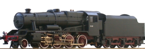

gino
Ciao Gino, il modello lo ha fatto un modellista inglese, non è mio.
Dall'altro lato la macchina era per forza fatta così:
737 button pres.jpg [ 47.44 KiB | Osservato 5222 volte ]
Ho fatto arrivare un libro sulle Stanier dall'Inghilterra, dove ci sono foto di entrambi i lati delle loco pronte per essere mandate nei teatri di guerra in Medio Oriente (che poi sono quelle arrivate dalla Persia in Italia, a fine guerra). Già attrezzate con combustione a nafta e pompa Westinghouse con relativi serbatoi dell'aria. Quindi tutto chiarissimo, visto che le FS le hanno praticamente mantenute quasi uguali per i 10 anni circa che sono state utilizzate da noi sull'adriatica.
Se hai bisogno sono qua.
Maurizio
