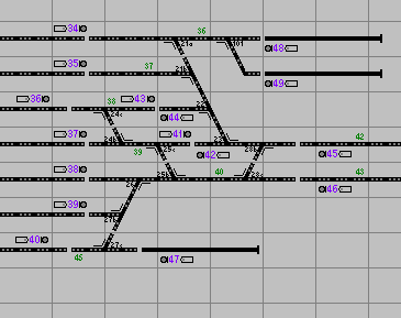

Ciao Claudio,
ti ho fatto un piccolo schema stile ACEI, marcandoti, con dei numeri di fantasia, i deviatoi, i circuiti di binario e di conseguenza, le marmotte.
marmotte_claudio.PNG [ 8.06 KiB | Osservato 5738 volte ]
In nero sono i deviatoi, in verde i circuiti di binario e in viola le marmotte.
Vedrai che ho messo le marmotte per i binari di partenza, per i binari di linea e per i raccordi. In più (e non me ne volere) ne ho messe altre quattro (41,42,43 e 44) che ti premetto, sono facoltative.
Le ho messe perchè tu dalla marmotta 45 alla 36 (e viceversa) puoi fare due percorsi i base a come disponi il deviatoio 24.
Ti ripeto però, sono facoltative, in quanto, impiantisticamente, si possono adottare gli emi-istradamenti e queste quattro marmotte spariscono.
Un altro "risparmio" di marmotte lo puoi fare con la 48 e la 49: puoi metterne una sola poco dopo il deviatoio 101: questo deviatoio può essere manuale e quindi, per finta, non gestibile dall'apparato e puoi mettere una unica marmotta poco dopo il deviatoio in modo tale da racchiudere entrambi i tronchi con un unico segnale.
Altra cosa Claudio: su tutti i binari fai circolazione, nel senso, fai arrivare e partire treni o hai qualche binario di scalo che usi solo come manovra? La linea (i binari di destra) è banalizzata?
Se hai dei dubbi resto a disposizione. :wink:

Azz fabio464 è arrivato prima, ed ha fatto anche un lavoro MOLTO migliore,ora dovrebbe esserti chiarissimo quasi tutto, fabio ti ha spiegato tutto benissimo, anche le opzioni per
le precedenze dei treni in servizio sulle manovre;aggiungo solo un alta cosa,se vuoi ridurre
ancora di piu' potresti mettere ancora altri macachi nel 21a e 21b che non hanno marciapiede
e quindi possono essere considerati parco unificando 34 e 35.

Ahahaha, esagerato dai, ormai un po di occhio l'ho in queste cose. :D
A parte tutto, dipende se i due binari in alto li usa o meno: se fa arrivo e partenza di treni, le deve lasciare in quanto zona circuitata, altrimenti se questi due binari sono solo di scalo, allora può fare come hai detto tu. :wink:

I binari che interessano la stazione sono a partire da sinistra 2 3 4 5 e a destra gli unici 2 che si vedono proseguire .
Tutti gli altri finiscono al magazzino merci o binari morti .
Partendo da questo presupposto anche la 47 può essere omessa considerando che dal lato della 40 si va comunque in una zona di lavorazione. Questo però implica che il deviatoio 27a non sia di tipo centralizzato ed il 27b sia "comunicazione" con il 26.
Nella realtà però una situazione del genere credo imponga l'inserimento di un tronchino di sicurezza a destra del deviatoio 27b che immette, tramite il 26, sui binari di corsa (cdb42 e 43), ma questo è un altro discorso.
Ti allego anche una foto che riprende una zona di lavorazione del deposito dove lavoro così puoi farti un idea del posizionamento delle marmotte e l'inserimento dei tronchini di sicurezza.
Come puoi vedere sulla destra del tronchino lato marmotta 40 non ci sono segnali. Inoltre a sinistra tra il segnale 39 e la zona di lavorazione "S" c'è un deviatoio non centralizzato che sull'ACS non è neanche riprodotto graficamente.
Spero possa esserti stato di ulteriore aiuto e, soprattutto, di non essere stato ridondante.
