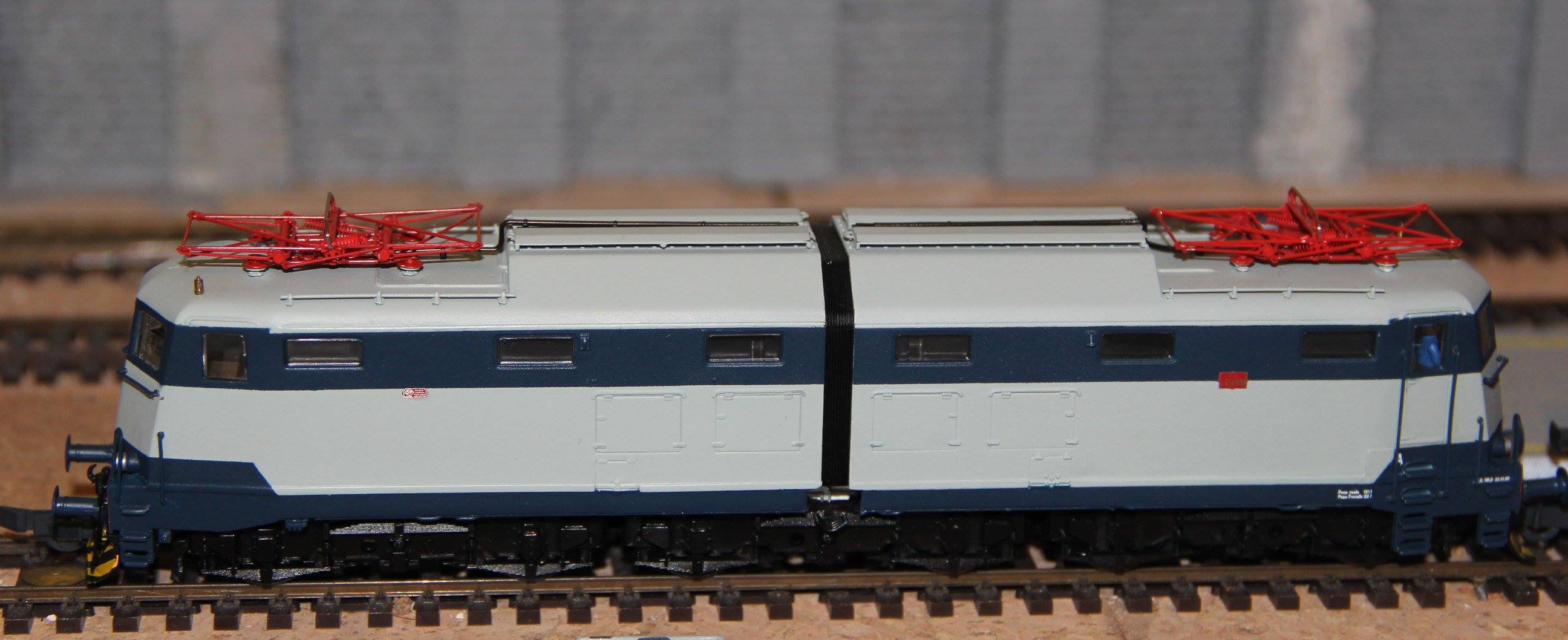

Neanche a volerlo farlo apposta proprio ieri,poco prima della notizia dell'uscita della 080 di Acme,ne parlavamo con un amico riguardo alle varie elaborazioni effettuate su 636 di II serie Roco per ottenere una 080 con musi corretti,questa è una di quelle realizzate,saluti.

Con l'uscita della 080 di acme , mi è venuta voglia di elaborare con qualche piccolo accorgimento estetico la mia 080 di roco...
Silver

...volevo far notare che ANCHE il vecchio Roco .080 avesse il gocciolatoio del finestrino lato macchinista in posizione errata (vedi foto silversurfer). Quindi niente di nuovo o eclatantemente errato ma solo un ridimensionamento dei frontali mantenendo inalterate le altre "qualitá", prezzo compreso!
Silver fai bene a tenere la tua "vecchia gallina" anche perchè se decidessi di rivenderla andresti incontro ad una bruttissima perdita economica (di sicuro in lire l' avrai comperata più delle 210 del modell nuovo)!
