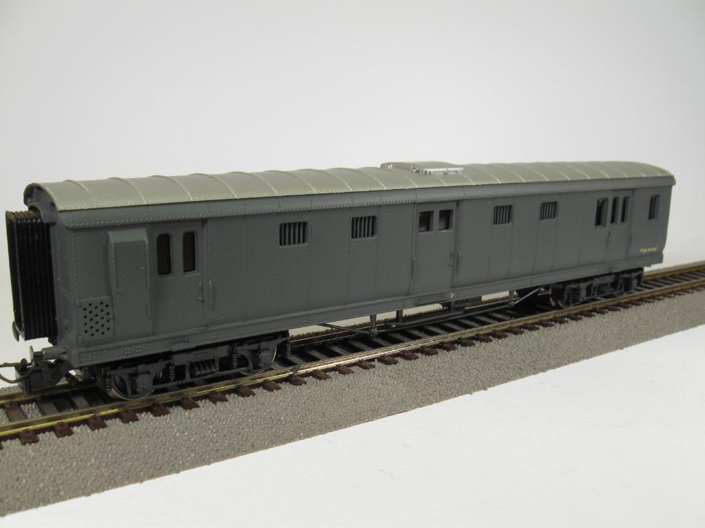

A me piacerebbe molto venisse riprodotto innanzitutto questo (foto del vecchio RR):
DUz RR.jpg [ 61.66 KiB | Osservato 3408 volte ]
....cioè il DUz 94000.
La riedizione dei Laser non sarebbe anche male, ma il primo mi attizza non poco, perchè era l'unico Bagagliaio/Postale a carrelli con cassa in legno.
