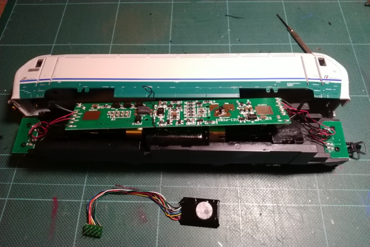

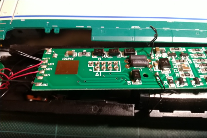

Buonasera eccomi, prima di tutto un ringraziamento a quanti hanno voluto rispondere, in particolare a Tz , perchè è sempre disponibile corredando i suoi interventi con preziose foto di "esplosi".
Spero non abbia dovuto riaprire nuovamente la cassa per causa mia!
Tornando alla macchina ho iniziato l'attività, ora devo trovare il posto per il decoder, ho disponibile un vecchio Esu V3, che però
è abbastanza ciccio, 4.5mm di spessore, credo che lo posizionerò sotto la pcb, zona carrello .
Per quanto riguarda il filo viola volevo tentare la costruzione di una spinetta singola, al posto della saldatura.....vedrò. :roll:
Scania
IMG_20191205_203008[1].jpg [ 145.65 KiB | Osservato 813 volte ]
IMG_20191205_203017[1].jpg [ 118.55 KiB | Osservato 813 volte ]
