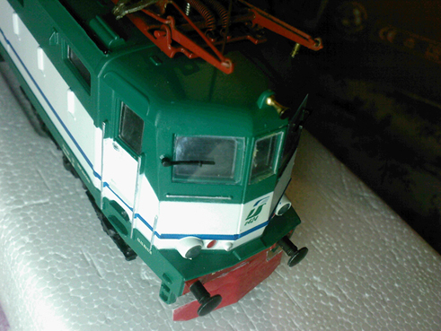

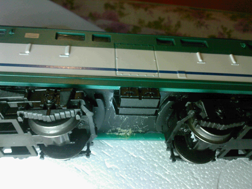

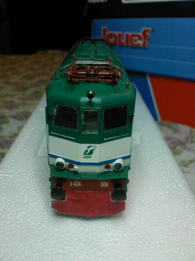

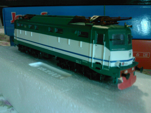

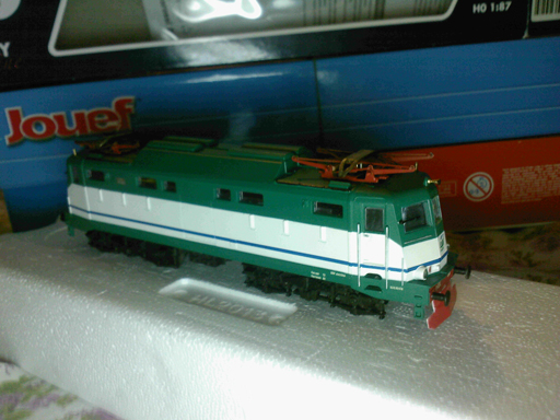

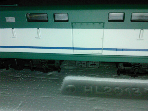

Finalmente ho trovato il tempo di postare le foto ho anche aggiunto una modifica:
Ho sostituito il cassone laterale (che sul modello è bidimensionale) con uno tridimensionale e ben piu realistico che x mia grande fortuna era insieme alle corbellini di Hachette

pareri? :(

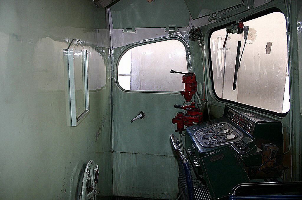

Mi inserisco abusivamente nella discussione: ho intenzione di "ringiovanire" un po' la mia vecchia (1991) D342 Lima cardanica e prima ancora di rifare la fanaleria, volevo dare una mano di colore alle cabine e inserire in cabina A un paio di macchinisti.
L'idea è di usare i Puravest, ma che colore è quel verdino lichene (almeno così mi pare nelle poche foto che ho trovato in rete) della cabina?

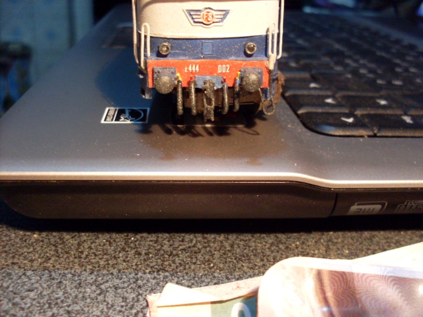

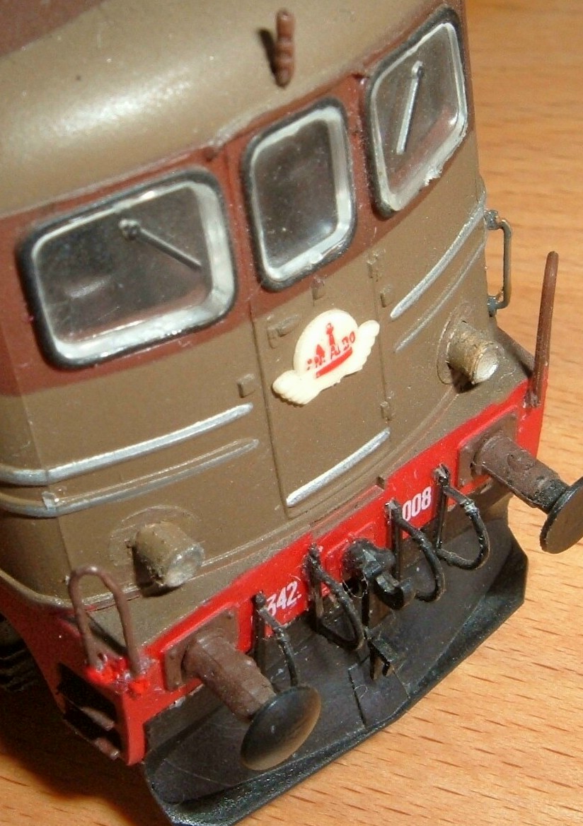

Se posso darti un consiglio su i fari io ho risolverei il problema nella facendo in parte come ti ha suggerito Licio solo che taglierei solo la parte esterna del faro ( la camicia del faro) lasciando il diffusore trasparente che è di diametro nettamente inferiore .
A quel punto vernici la parte esterna e il bordino della circonferenza della lente frontale del diffusore del colore della carrozzeria ,il risultato alla fine è apprezzabile e di facile realizzazione ,ti posto una foto di questa semplice elaborazione che ho fatto su una e444 lima

Mokkori ha scritto:
L'idea è di usare i Puravest, ma che colore è quel verdino lichene della cabina?
Io, per esperienza, utilizzerei il verde vagone e il bianco, miscelandoli a piccoli passi troverai piano piano il colore giusto.

Grazie mille, Alessandro.
Per cercare di capire quale fosse il colore giusto mi ero basato anch'io soprattutto sulla foto che hai postato e anche su altre, magari di locomotive diverse: in cuor mio speravo di trovare la pappa pronta e che esistesse il colore giusto, perché delle fotografie mi fido poco sia per la differente resa delle macchine fotografiche sia, soprattutto, dei diversi schermi pc.
Farò come dici tu: schiarisco il verde vagone fino a trovare una tonalità che mi soddisfi.

dovrebbe essere proprio il verde lichene....... tonalità presente nella gamma Dr.toffano
Mmm... effettivamente ce l'hanno a catalogo, non avevo guardato bene.
