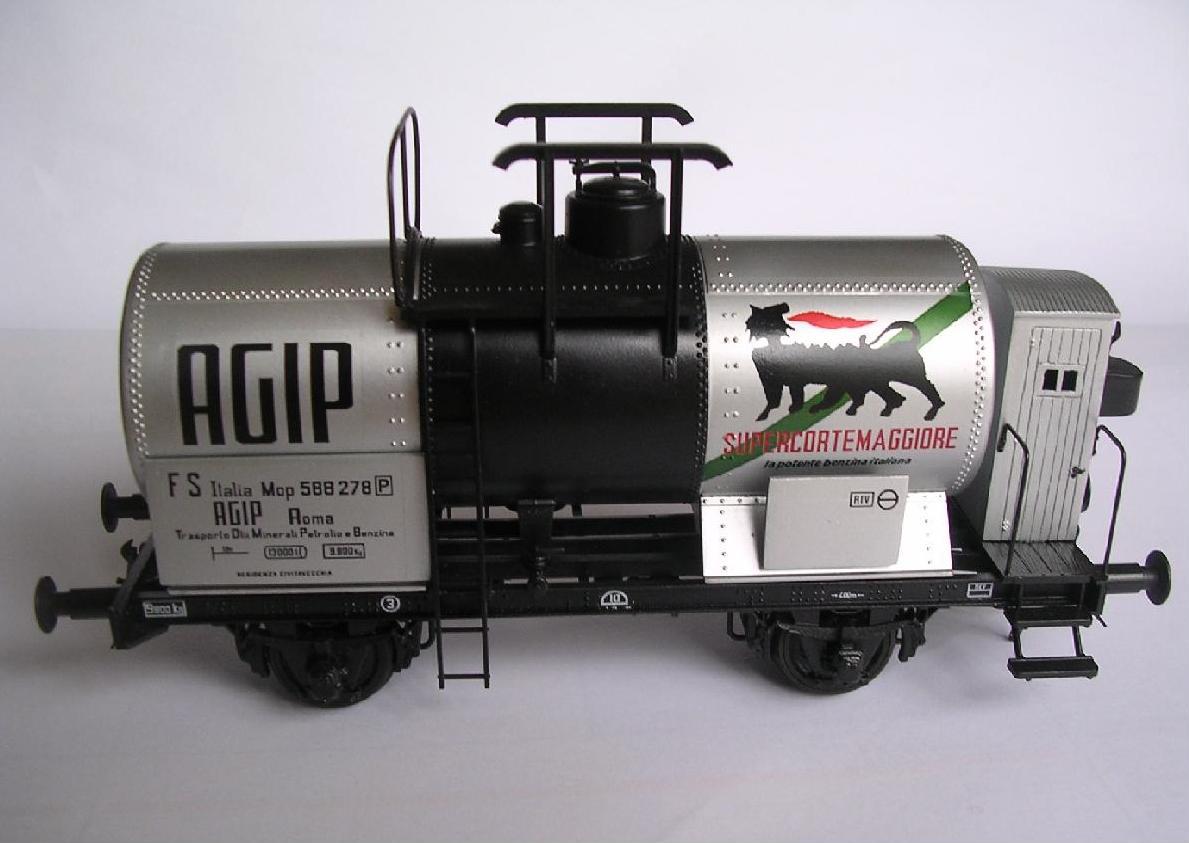

Materiale da realizzare ce n'è, sia partendo da basi commerciali che autocostruendo.
Due esempi:
AGIP 2RES.JPG [ 86.99 KiB | Osservato 1989 volte ]
Modello commerciale "O Scale model" con garitta e boccole rifatte, decal home made

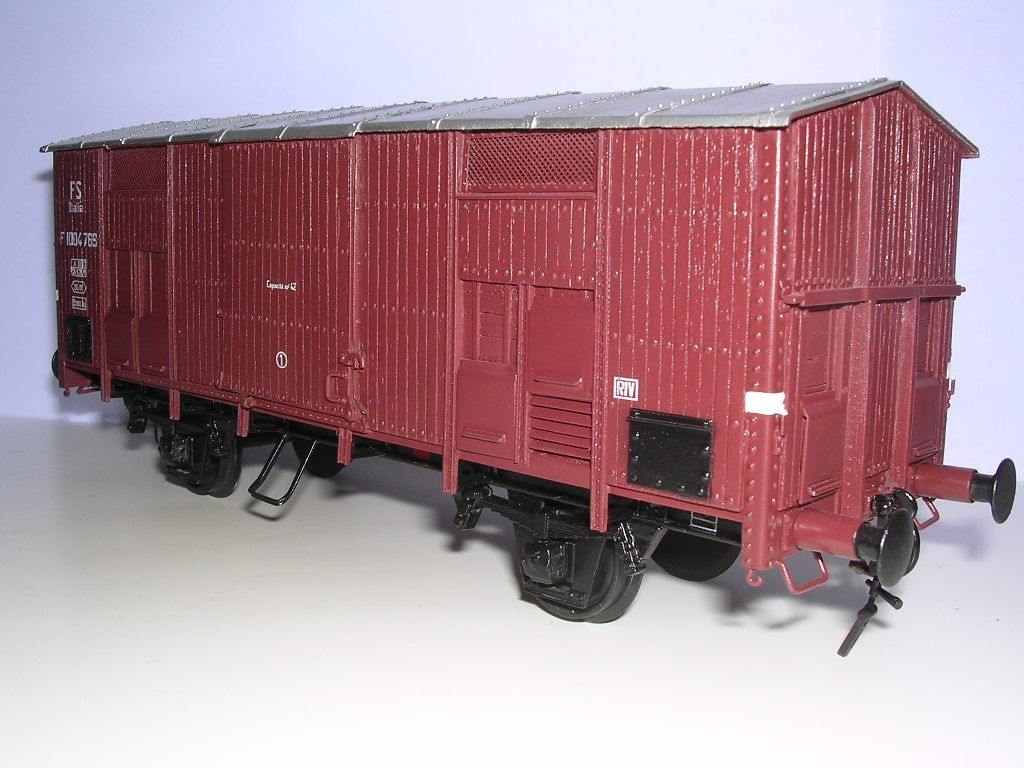

Finito 2.JPG [ 165.03 KiB | Osservato 1989 volte ]
Autocostruzione totale

autocostruzione totale? favoloso! :shock:

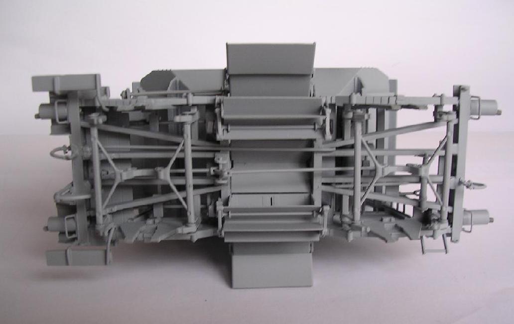

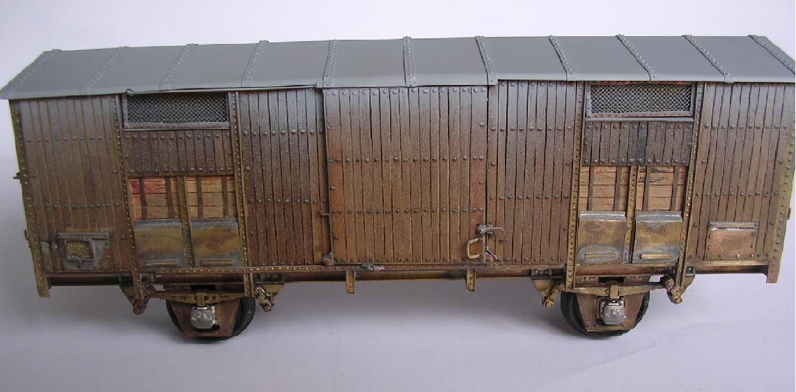

Località: Novate Milanese
Praticamente utilizzando le classiche tecniche di navimodellismo: struttura interna ad ordinate in compensato, rivestimento doppio in listelli di legno e profilati di ottone. Tetto in lamierino di ottone. Telaio in profilati di ottone, balestre e boccole a olio realizzate in fusione, gomma e cera persa, da prototipo fatto a mano (serviranno poi per tante altre cose). Respingenti torniti. I soli particolari "commerciali" sono gli assali e i ganci di traino. E ovviamente tanta pazienza.............
Ciao, Ennio

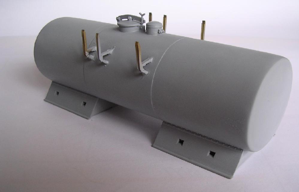

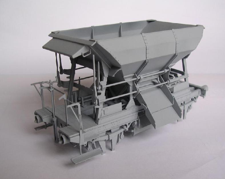

Ciao Alessandro, io vado a Novegro domenica mattina.
Ti posto due "Work in Progress":

Altra cisterna AGIP da modello O scale models, liscia, differente parte superiore e con terrazzino senza garitta.
Talbot da scatola di montaggio Kiss, ma con boccole FS e qualche modifica per renderlo "italiano".
