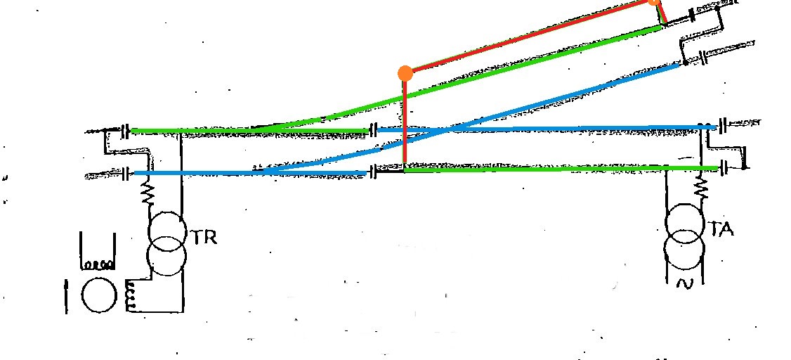

trovato su google
Le pipette sono quelle arancioni
spero sia chiaro

Ciao Alex, il disegno è chiarissimo, grazie!
scusami se insisto... :roll:
alex corsico ha scritto:
E656BB ha scritto:
possono essere anche in prossimità del paraurti su un binario tronco?
ovvero creano il collegamento elettrico tra il cavo della rotaia e il cavo che va il sala relè?
No servono per la continuità elettrica del binario
ma il binario è tronco! Su quale altro binario continua a viaggiare il segnale?
Bisogna vedere caso per caso, è possibile avere delle pipette vicino a dei tronchi, ma non è la regola

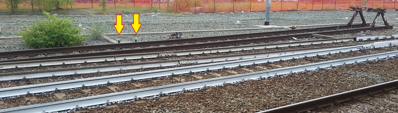

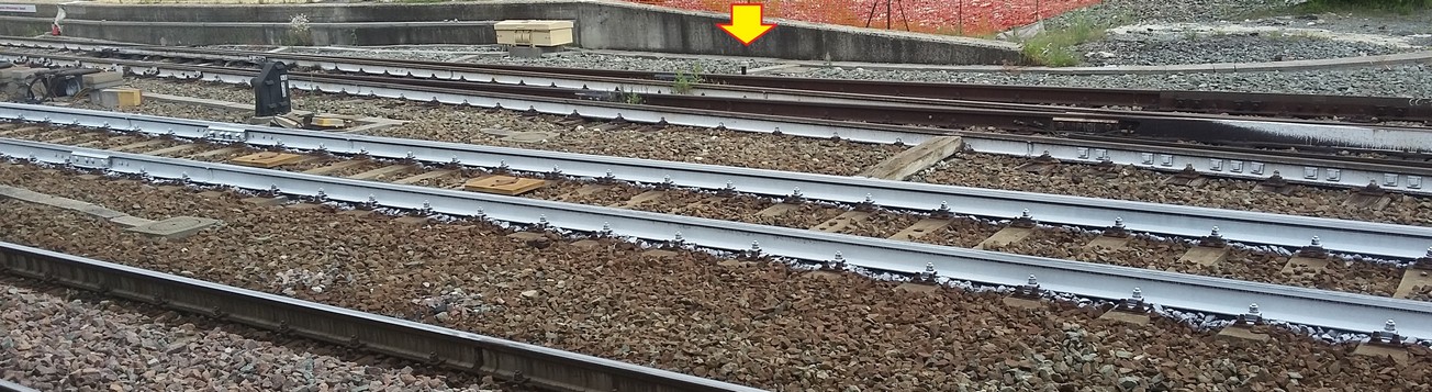

Alex, ti riporto nelle 2 immagini un caso particolare e ti chiedo se riesci a spiegarmi quali potrebbero essere i collegamenti dei cdb.
Le immagini riguardano la stessa bretella di collegamento tra i binari 8 e 9 della stazione di Torino Lingotto e si notano 3 "pipette".
La mia supposizione è che 2 siano per la continuità elettrica dei 2 scambi sul ramo deviato (come tu avevi spiegato ), la 3^ pipetta serve a dare continuità elettrica al binario 9 e l'origine di questo collegamento arrivi dalla sala relè. Potrebbe essere realistico?

Non si può ipotizzare dalle foto i collegamenti, di sicuro non arriva dalla sala relè.
La terza pipetta potrebbe sevire per il collegamento di un altro CdB.
