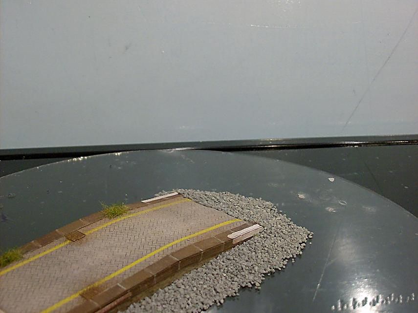

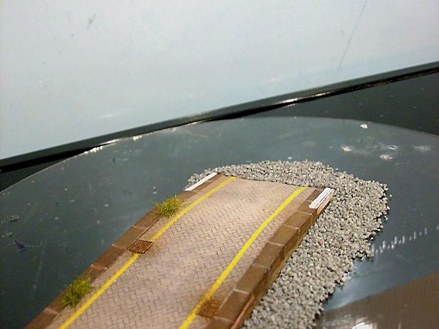

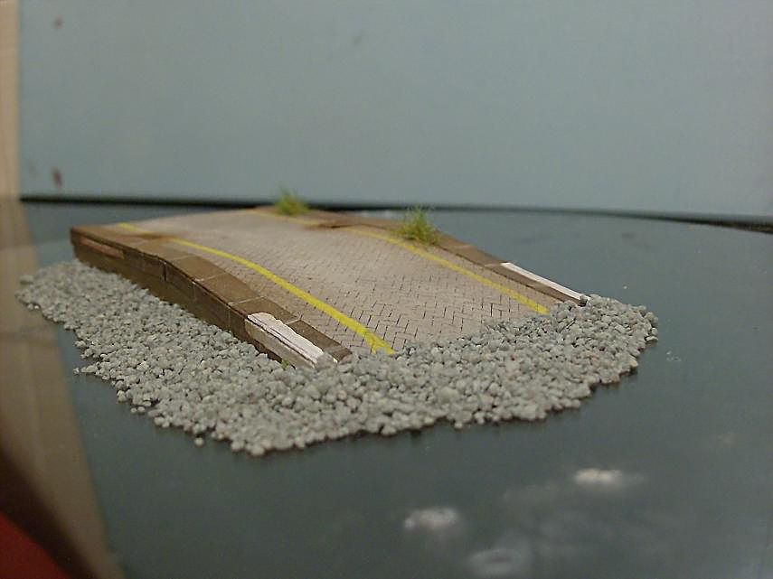

Molto belli i marciapiedi di DYLANDOG,al quale chiedo in che modo pensa di realizzare gli scivoli alle estremità.
Intanto ho fatto una prova veloce veloce per vedere l'effetto che fa :wink:
PS:Comunque ,sia per le fughe che per la trama a lisca di pesce io continuo a preferire la stampa,anche perchè in poco tempo e spendendo poco,si ottiene un marciapiede abbastanza realistico.
Naturalmente rinnovo i complimenti sia a DavideBG che a DYLANDOG per la bravura nell'applicare la tecnologia al fermodellismo.Complimenti sinceri :)

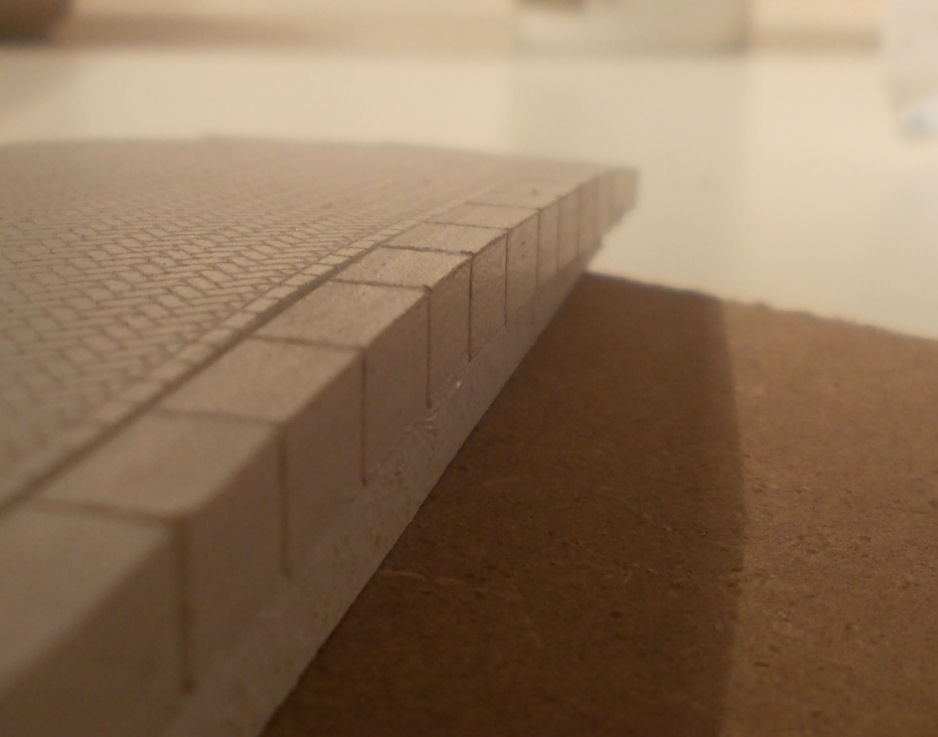

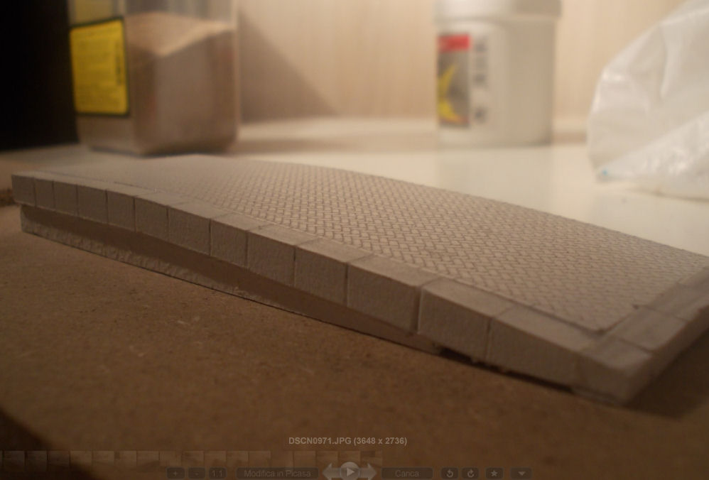

Non sò come abbia fatto ma a me, il buon Davide, lo ha fatto così:
Immagine2.jpg [ 53.54 KiB | Osservato 2428 volte ]
Immagine1.jpg [ 58.69 KiB | Osservato 2428 volte ]
 Oggetto del messaggio: Re: marciapiedi stazione:un giudizio
MessaggioInviato: martedì 22 novembre 2011, 20:04
Visto.Ma le pietre rettangolari ai bordi del marciapiede,le hai volute tu per necessità tua così grosse? :shock:

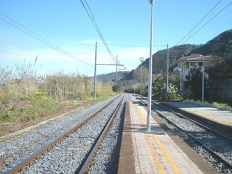

Ecco Luigi.Ti faccio vedere cosa intendo.Queste foto le ho scattate alla stazione di Parghelia insieme a Davide.
Come vedi per questo tipo di marciapiedi i bordi delle pietre sono molto più piccoli e sottili :?
