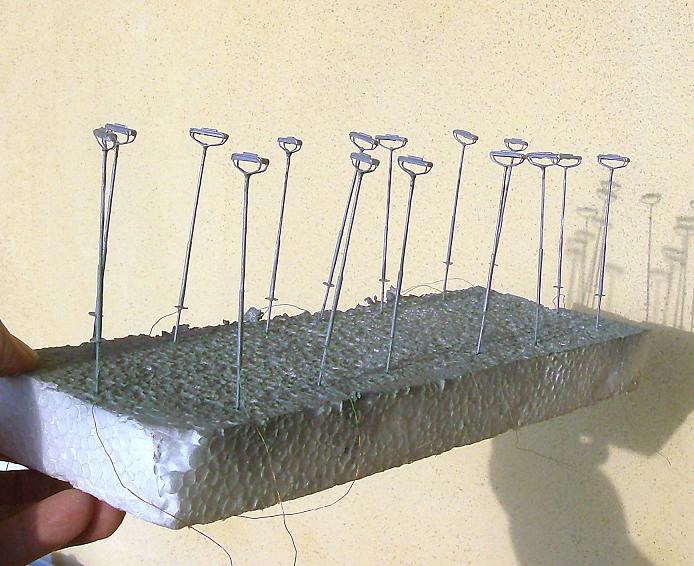

che belle che sono quelle cetre!
sempre autocostruite immagino :wink:

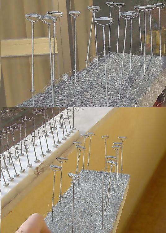

Ciao Gigrobodacciaio :)
Si sono autocostruite.Ecco qualche altra foto.Grazie per i complimenti :o

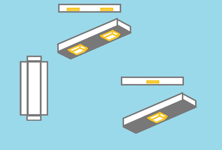

Volevo chiederti che cetre usi da ataccare sotto la pensilina per illuminare il marciapiede?
come sempre degli ottimi lavori!

Intendi la pensilita del FV o la pensilina sui marciapiedi?

Entrambe :D

Allora le cetre le puoi fare in questo modo.Prepari la plafoniera utilizzando del lamierino sottile oppure del cartoncino da ripiegare in quatto parti e poi applichi uno o due led smd,in alternativa puoi usare anche dei comuni led da 1,8.
