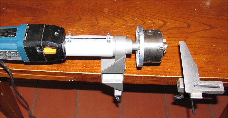

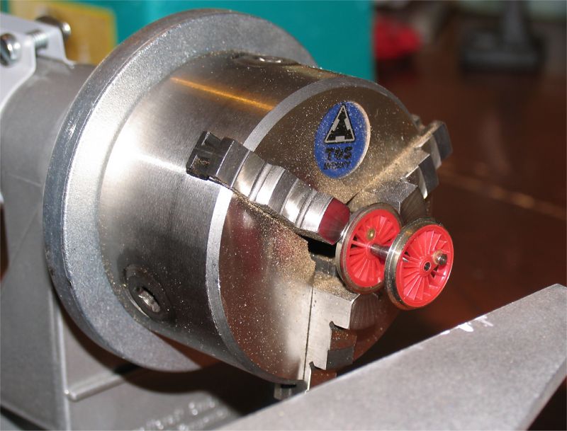

Limetta a grana fine seguita da carta smeriglio 800-1000 e questo attrezzo, nonche' un buon calibro e molta pazienza. Aggiungo che trovo paradossale parlare di bordini in scala esatta quando la larghezza dei cerchioni nonche' la miriade di altri particolari del modello non sono per niente in scala. Realizzare un bordino da 0,4 o 0,6 mm non fa alcuna differenza dal punto di vista estetico (tranne per chi e' abituato ad osservare il modello col microscopio), mentre fa molta differenza nel comportamento dinamico ovvero su plastico. Ovviamente il mio e' solo un parere anche se ben radicato.
Carlo
Foto 2.jpg [ 55.24 KiB | Osservato 2292 volte ]
Foto 1.jpg [ 72.04 KiB | Osservato 2292 volte ]

@pesitalia
quoto 110%, 2 decimi è difficile notarli ad occhio nudo;
l'attrezzo che vedo è interessante, forse mi sbaglio ma è un "trapano/avviatatore/nonsoche" con un mandrino da tornio?
se si potersti dirmi dove hai preso il mandrino e come lo hai adattato?
fino ad oggi ho usato dremmel, polso fermo e limetta "quasi da unghie"

Purtroppo il negozio ebay dove acquistai il mandrino autocentrante nel 2004 non esiste piu' ( http://stores.ebay.co.uk/The-Tool-Shop ). Ho trovato qualcosa di simile qui':
http://www.bsmacchine.it/product_info.p ... 0125%203+3
Il supporto trapano e' della Woolcraft.

Il senso del filetto era se mi davate consigli su come saldare il filo di bronzo fosforoso sul bordino attuale..... non ho ricevuto alcun consigli a riguardo.
Per Pesitalia: ho controllato lo spessore del cerchio da limare: e' sottilissima, recuperare 4 decimi non mi sembra possibile poiche' lo spessore mi sembra addirittura meno di 3 decimi.
