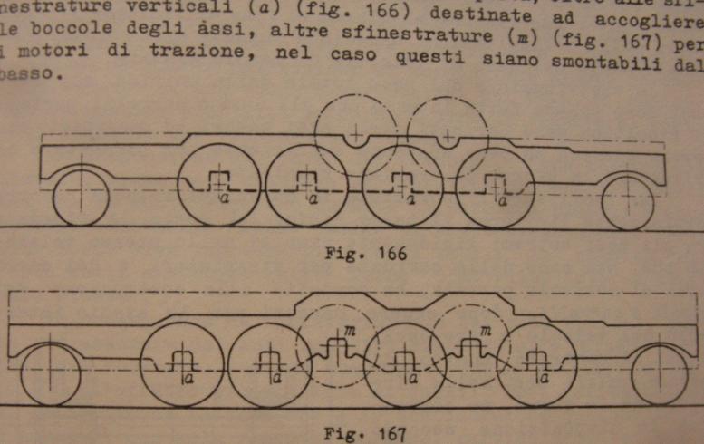

Dalla vista laterale, mi pare di notare qualcosa che non va sul telaio.
Sembra che "manchi" qualcosa nella parte bassa... il filo inferiore del telaio pare troppo alto.
Non può arrivare all'altezza del centro ruota; altrimenti, come vengono guidate le boccole?
Da verificare... :?
Ed infatti hai "beccato" una delle differenze sostanziali fra la E431 e la E432.
La E431 aveva i motori smontabili dal basso, quindi il telaio era conformato di conseguenza.
Lo smontaggio dei motori implicava il sollevamento di tutta la locomotiva.
Nel progettare la E432 evitarono questa complicazione, ed inserirono i motori dall' alto.
Ecco il disegno tratto da Filipo Spani - La trazione elettrica - Ed. Patron :
Telai E431-E432-IMG_3790 ridimensionata.JPG [ 54.59 KiB | Osservato 5919 volte ]

Ne ero al corrente... comunque ti ringrazio del contributo.
Il dubbio però rimane... :roll: Metteranno dei simulacri di motori, oppure le lasciano così? :?
