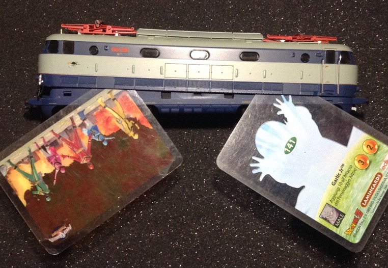

salve a tutti sono appena entrato a far parte del forum e a proposito del modello in oggetto che posseggo da diverso tempo mi sono deciso a digitalizzarlo.
Il problema che non riesco ad estrarre la cassa ......qualcuno ha qualche suggerimento.
un saluto a tutti i forumisti e un grazie anticipato per ogni tipo di suggerimento.

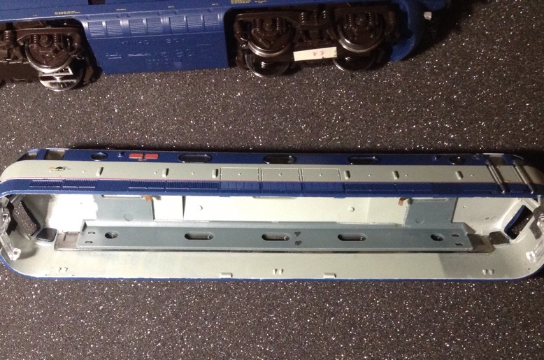

Salve e benvenuto.
L'apertura della 444 è piuttosto complessa. Vi sono ben sei perni (guardare foto dell'interno della carrozzeria) per lato a trattenere la carrozzeria al telaio. Per aprire bisogna inserire due schede di plastica nella fessura tra telaio e carrozzeria. Quindi fare leva verso il basso. Non appena gli incastri si liberano, tirare la carrozzeria verso l'alto.
Saluti,

Confermo, però ovviamente prima devi svitare le 4 viti che i carrelli tengono nascoste e tengono uniti telaio e carrozzeria.
