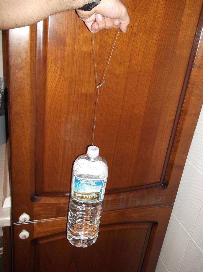

Grazie a tutti,siete stati ultra gentili.
Ho risolto il problema con l'aceto ancora prima di leggere questo messaggio.Ho messo in ammollo il filo zincato in aceto di vino.Risultato?E' diventato SALDABILISSIMO.Ho provato a staccare la saldatura opponendo resistenza con 2 pinze.Niente si spezza il filo in altri punti ma la saldatura è tenacissima :D
Grazie ancora a tutti.

Comunque quella dell'aceto è davvero una bella scoperta.Osservate la foto.Prima del trattamento su quel filo,lo stagno scivolava via anche con la pasta salda.Ora invece la saldatura è tenace :)
DSCF2252.JPG [ 105.44 KiB | Osservato 1644 volte ]
