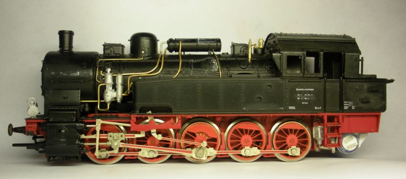

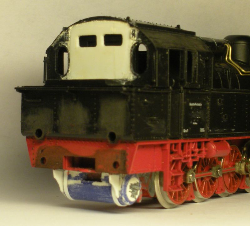

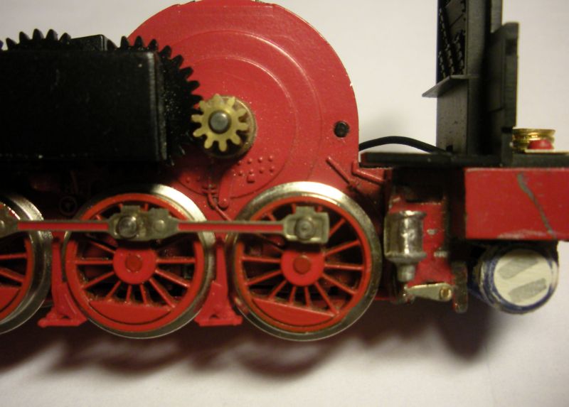

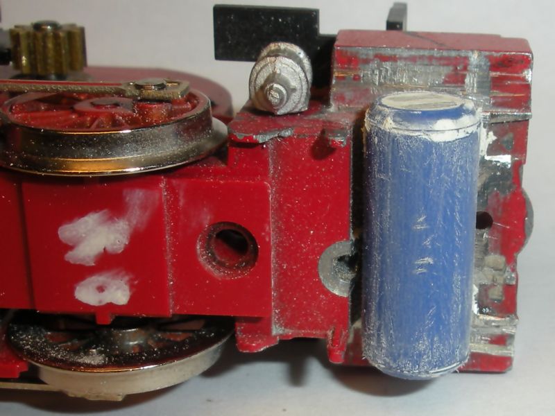

Linko le foto della pierina come da me elaborata:
serbatorio e cilindro freno
http://imageshack.us/photo/my-images/41 ... dotto.jpg/
http://imageshack.us/photo/my-images/39 ... dotto.jpg/
cabina e carboniera
http://imageshack.us/photo/my-images/26 ... dotta.jpg/
Vista laterale fianco sx
http://imageshack.us/photo/my-images/20 ... dotta.jpg/
Il percorso delle tubazioni sul lato destro, l'ho ipotizzato in base al tipo di fluido ed alla sua funzione. Ad esempio: dal duomo viene spillato del vapore che va ad azionare il compressore; il vapore esausto va nell'economizzatore dell'acqua che a sua volta scarica nella camera a fumo.
Sul lato sx, il lato della pompa dell'acqua, riguardandola oggi, credo di doverla modificare: invece di mettere il tubo in ingresso sulla pompa l'ho messo sul motore a vapore.
Come dice Libli II (un'autorità!!) i ceppi dei freni della 897 sono posizionati in modo differente rispetto al modello FLS.
Provo a rappresentare (fianco sinistro):
Modello FLS: O (O (O (O (O
Pierina: O (O (O)O) O
dove con O rappresento la ruota e con ) oppure con ( rappresento il ceppo con il suo verso

eccole!
fabrizio
dscn3942ridotta.jpg [ 52.92 KiB | Osservato 4234 volte ]
dscn3948ridotta.jpg [ 68.92 KiB | Osservato 4234 volte ]
dscn39361ridotto.jpg [ 63.28 KiB | Osservato 4234 volte ]
dscn2685ridotto.jpg [ 79.38 KiB | Osservato 4234 volte ]

Attento! Nella seconda foto dopo la verniciatura, quella che mostra il fianco dx, quello del compressore dell'aria, c'è un errore!
Correttamente il cilindro motore (la parte superiore) è alimentato dal vapore spillato dal duomo che scaricato va allo scambiatore, ma nella parte inferiore, il tubo di diametro maggiore, nella realtà è il tubo dell'aria (compressa) e deve andare al serbatoio e non allo scambiatore!
