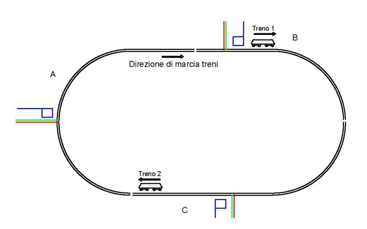

Allora, per chi ci capisce, poco o tanto, che è comunque in grado di fornire delle risposte, propongo un piccolissimo problema da risolvere con Arduino.
La gestione del sistema di blocco automatico di un ovale semplicissimo, costituito da 3 tratte e da due treni.
Ovale blocco ridotto.jpg [ 56.47 KiB | Osservato 6966 volte ]
Appare chiaro che il treno 1 non deve partire finché il treno 2 non ha sgomberato la tratta C, e così via.
Per il momento non ipotizziamo nè rallentamenti, nè accelerazioni, ma solo stop.
I segmenti rossi e verdi sono le alimentazioni delle tre tratte; la scatola blu con il segmento che ne deriva (simile alla lettera P) è un semplice rilevatore di presenza ad assorbimento col segnale (cavo blu) che ne esce.
Domande:
1) Come vanno collegati i cavi di alimentazione delle tratte? Direttamente ad Arduino in uscita?
2) Immagino che il segnale dei rilevatori di presenza vadano alle entrate (anche digitali) di Arduino.
3) Come va programmato Arduino? Sarei curioso di vedere le schermate del tutorial di Arduino mentre lo si programma.
Al momento ho posto un esempio semplicissimo da sviluppare; in caso di risposte chiarificatrici passerei ad affinare la questione.
Domande:
Come ti dicevo via mail:
1) arduino va alimentato con un suo alimentatore a 9V al suo jack di ingresso. Tutto il resto (binari, servo, led, etc....) alimentalo a parte attraverso una dorsale a 5V o 12V. Io personalmente uso un alimentatore per PC che dà 12V (filo giallonero) e 5V (filo rossonero) contemporaneamente; e con la 12V alimento arduino e con la 5V tutto il resto, in quanto gli ATX del PC erogano correnti anche di 20A e soprattutto te li buttano dietro a 2/3€.....
Ad arduino arrivano solo i segnali di controllo dei dispositivi. Magari stasera posto uno schema....
2) esatto. Sono proprio il controllo che ho appena citato. Tu puoi mettere un rilevatore di presenza sui binari e lo mandi ad un pin di arduino. Lato codice, scrivi:
if(rilevatore==false){
fai questo;
if(rilevatore==true){
fai quest'altro;
3) http://www.mauroalfieri.it/informatica/ ... -basi.html
Con lo schema dei collegamenti che posterò stasera forse vi sarà tutto un po' più chiaro.....
