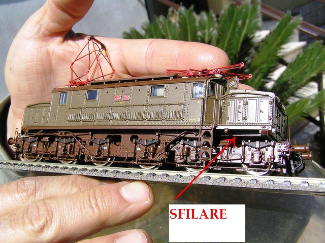

Togli i prolungamenti dei longheroni che stanno sotto i cassoni e vedrai che gira pure su R2...............
Metti poi uno spessore per la vite che fissa i carrelli d'estremità..guadagnano piu gioco verticale.....na mano santa visto la rigidità della loco
Per carità, si può fare, ma senza offesa, non è più una e626. Se uno toglie del tutto la cassa gira anche meglio :wink:
Come da foto devi sfilare ( sono a pressione) i prolungamenti dei longheroni che percorrono tutta la loco. Sotto i cassoni ci sono appunto questi spezzzoni che posso essere tolti. PUOI se proprio ci tieni incollarli piu' esterni in modo tale che la ruota non ci urti quando il carrello gira. ( io ho risolto cosi, ORA LA MACCHINA FILA LISCIA)
