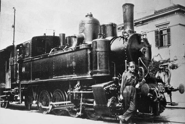

La foto che raffigura la 893.005 dopo uno dei primi interventi ricevuto in Italia -probabilmente una G.R osservando la locomotiva pari al nuovo-, la raffigura ancora priva dell'impianto di frenatura ad aria compressa, sono presenti i calzini -per il motivo su descritto- e la marcatura è differente rispetto a quella presente sul modello di Brawa, essendo quest'ultimo ambientato in epoca successiva, epoca nella quale convivevano entrambi i sistemi di frenatura (aria compressa e a vuoto) di cui era dotata la 893 durante gli anni di servizio sui binari F.S.
paolo.

Piccola mia curiosita': l'altezza del fumaiolo e' stata poi modificata? Quella del modello mi sembra maggiore rispetto a quella della foto.
Massimo
 Oggetto del messaggio: Re: E parliamo della 893 Brawa...?
MessaggioInviato: sabato 9 febbraio 2013, 15:19
Nome: Paolo Bartolozzi
Messaggi: 3397
Località: Dicomano (FI)

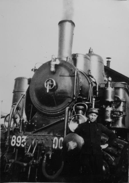

Ecco le foto della 005 dotata di entrambi i tipi di fumaiolo....
Ci sono altre foto che ho in altra cartella che raffigurano tali locomotive col tipo Kobel dotato di parascintille.....
nel caso della seconda foto si tratta del fumaiolo originale al quale è stato tolto tale dispositivo, la prima raffigura con un secondo tipo di fumaiolo....così mi è stato spiegato da persona che conosce in maniera approfondita le locomotive austriache.
paolo.

Grazie Paolo.

senza voler mettere in dubbio le tue conoscenze e capacità, ma mi sembra che nelle foto il fumaiolo sia sempre basso, e la marcatura enormemente più piccola.
Mi potresti chiarire meglio?
