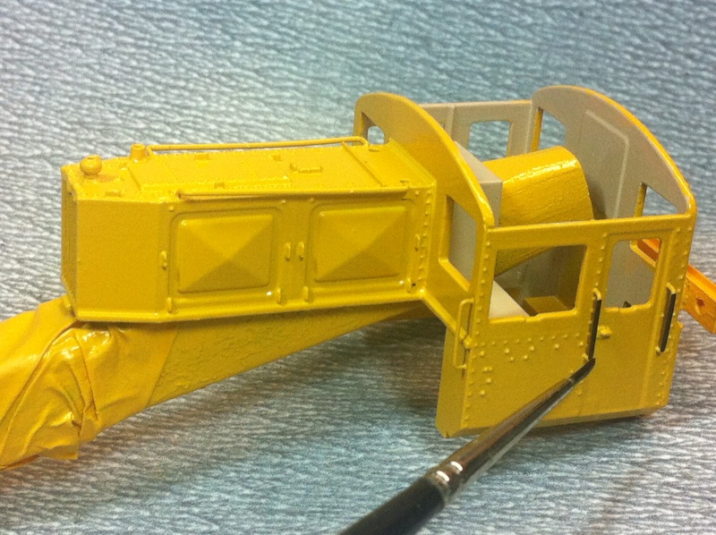

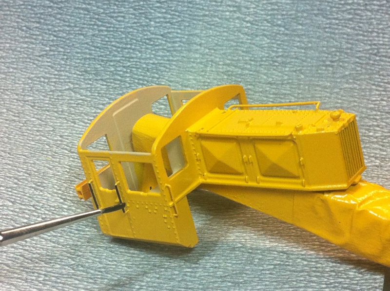

esempio, questo si fa con la bomboletta, il risultato è identico all'aerografo, ma molto più veloce, 4 passaggi veloci , da 5 minuti, poi lasciare asciugare per 4 ore, senza ogni volta lavare l'aeropenna.

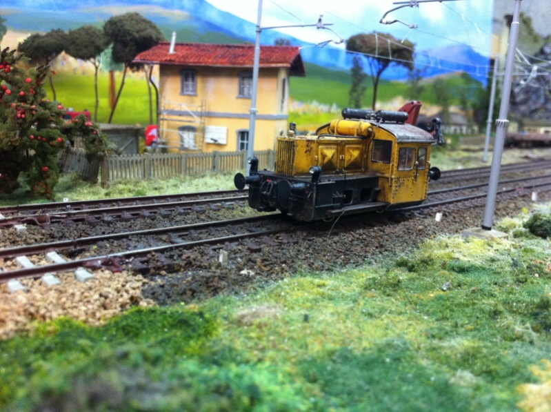

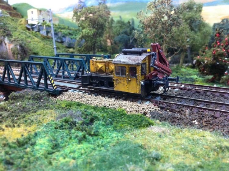

per questo invece ci vuole l'aerografo, o per lo meno con l'aerografo, si raggiungono risultati migliori.
