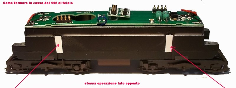

Grazie ad un amico che ha delle genialate non da poco, vi segnalo questa soluzione per far chiudere bene la carrozzeria sul telaio. La forza dei pistoncini presenti sopra al PCB del locomotore impedisce alla cassa di restare ben chiusa in quanto gli incastri di questa con il telaio non sopportano la spinta e si sganciano dalle loro sedi. Con una soluzione semplicissima ma alquanto efficace si risolve il problema. Basta applicare una striscia di plastica negli incavi del telaio dove "scorrono" gli incastri della cassa; basta avere cura di far terminare la strisca di plastica esattamente in corrispondenza del dente presente nel telaio dove si aggancia la cassa. In questo modo si aumenta la superficie di aggancio di ogni singolo dente, e la cassa riuscirà a restare ben agganciata posizionandosi dritta e a filo del telaio come doveva essere. L'immagine a corredo spiega meglio delle mie parole l'operazione da farsi.

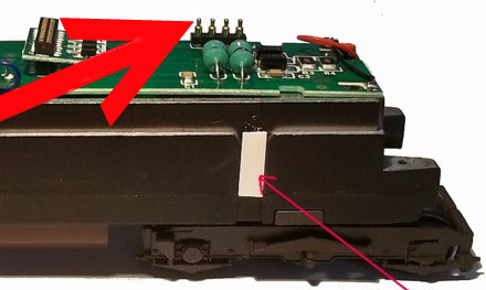

Ma sono questi i pistoncini che impediscono il corretto fissaggio della carrozzeria?

Si, sono proprio quelli i pistoncini che causano il sollevamento della cassa. A dire il vero, l'idea sarebbe molto buona, solo che non ha avuto buon esito perchè la cassa non è sufficientemente precisa rispetto al telaio, e gli incastri perciò non riescono a trattenerla in posizione corretta.
