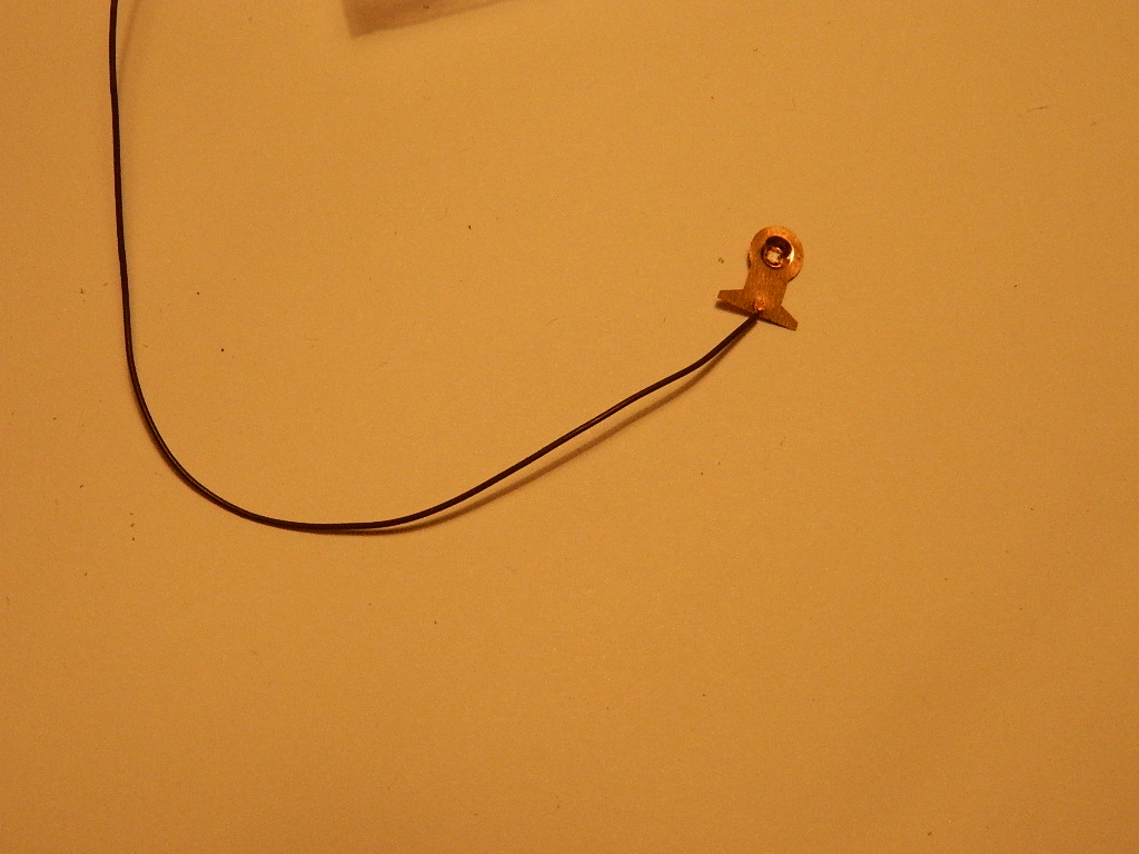

Come ho già scritto non ho rilevato nessun effetto frenante,anzi ad onor del vero gli assi scorrono bene;si discute se prelevando corrente da entrambi gli assi su UNA STESSA ROTAIA,da entrambi i lati ovviamente,quasi fosse una vettura a carrelli,la presa di corrente sia migliore e quindi sul come ottenerla.Ecco comunque la foto delle lamelle Roco.

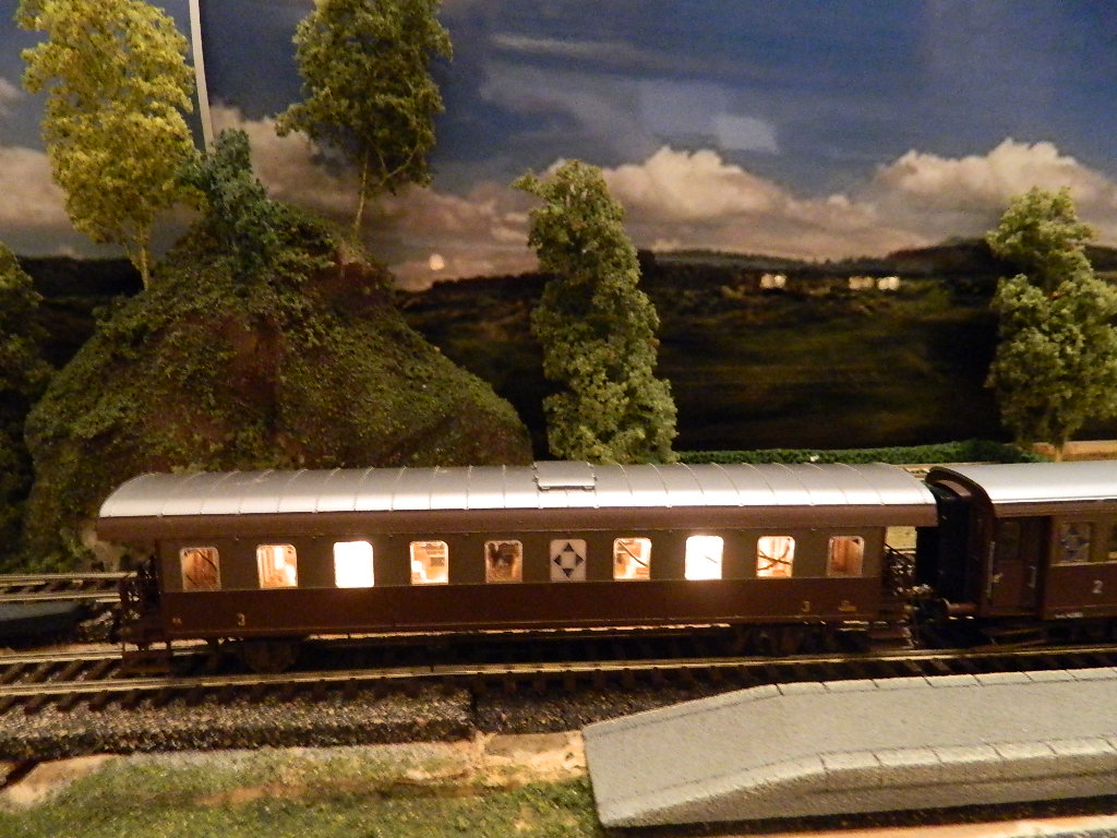

MessaggioInviato: lunedì 22 aprile 2013, 19:46
Messaggi: 4160
Riporto su in quanto gg fa mi sono arrivati gli assali Roco isolati fra loro- codice 40192- e nel week end
ho montato le altre due prese di corrente(kit Roco 40361) e quindi gli assali al posto di quelli ACME d'origine
ed ecco il risultato nella foto allegata;preciso che la marcia non è assai frenata e l'illuminazione è costante
sia in DCC che in CC...(NB:per un effetto della foto la luce sembra intensa, ma dal vivo non è così).C'è adesso da sistemare i fili che sono un po'lunghi ed altro ancora,più avanti altre foto.
Illuminati saluti e se volete info scrivetemi pure,anche in mp.
