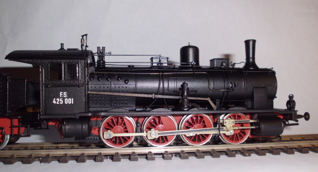

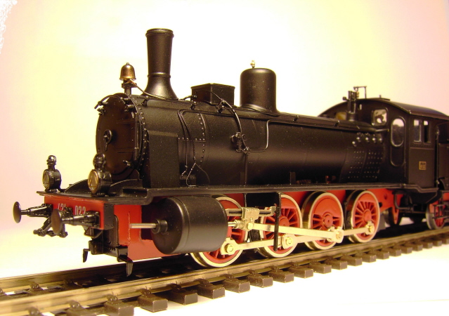

Messaggi: 344
Le differenze fra le G7' e le G7" non sono significative, come dice Paolo; tuttavia una 421 a doppia espansione la
volevo nella collezione... Dopo un bel pò di ricerche ho trovato il kit di DJH che andava bene: 421-022.
Ho rinumerato la 421 "normale" che avevo in 425-001, unica di quel gruppo, e immatricolata così per errore, dato
che era una G7' come tutte le altre.( E demolita quasi subito, anche se era praticamente nuova!).
Saluti.
G.

 Oggetto del messaggio: Re: Tender 3 T 12 prussiano
MessaggioInviato: domenica 4 dicembre 2016, 16:59
Messaggi: 2137
Località: piemonte
Paolo Bartolozzi ha scritto:
L'altezza del modello NONOSTANTE il diametro delle ruote motrici che sono state riprodotte di diametro inferiore al diametro giusto è una serie di aggiustamenti forse dovuti a loro scelte progettuali..... tra il diametro giusto e quello delle ruote del modello ci "ballano" quasi 2,0mm....
Però non saprei, il figurino riportato sul libro di Giovanno Cornolò ''Locomotive di preda bellica'' indica il diametro delle ruote, presumibilmente al nuovo, in 1250 mm che corrisponde a 14,40 mm circa in H0. Il modello di Piko ha le ruote da 13,50.
Vorrà dire che ci immaginiamo delle ruote a tutta usura, quasi da ricerchiate.
Quindi sui modelli Piko evitiamo i calzini bianchi.
Probabilmente non hanno potuto fare di meglio, dato che il passo tra il secondo e terzo asse accoppiato é di 1350 mm, e la Piko ha dei bordini molto generosi.
Molto bella la tua DJH, Modeller, non sapevo che ce ne fosse una versione italianizzata, o forse lo hai fatta tu?
