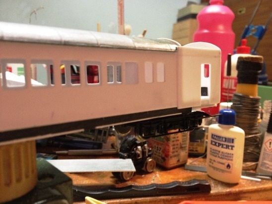

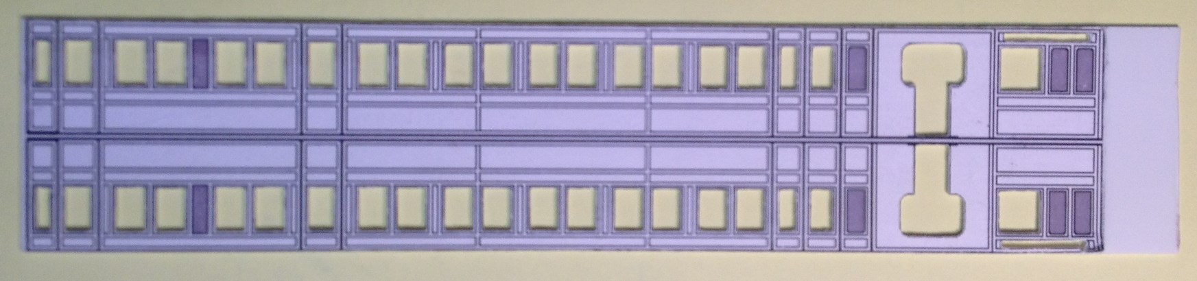

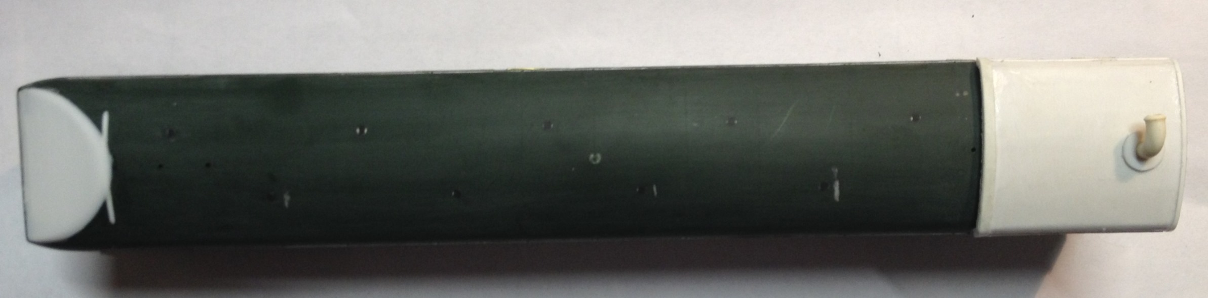

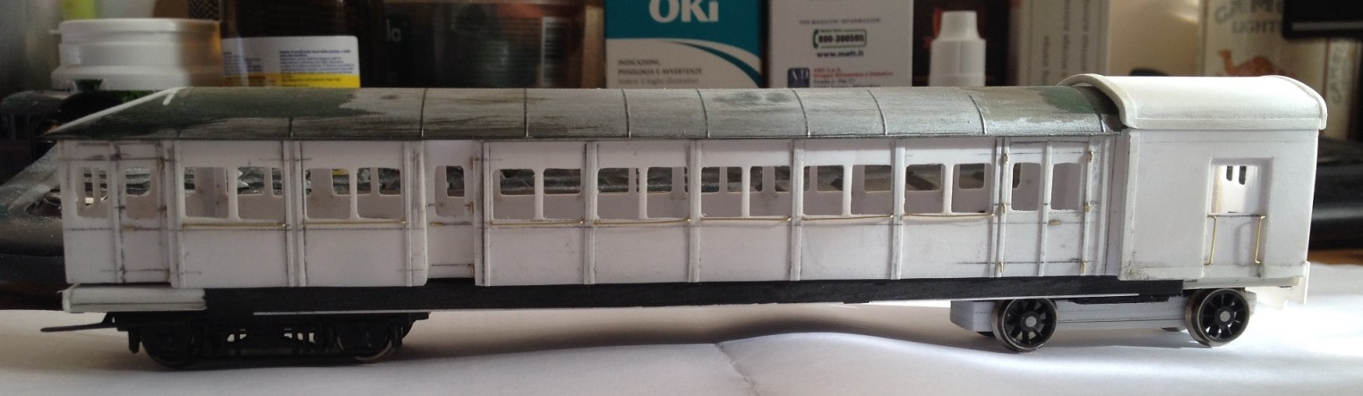

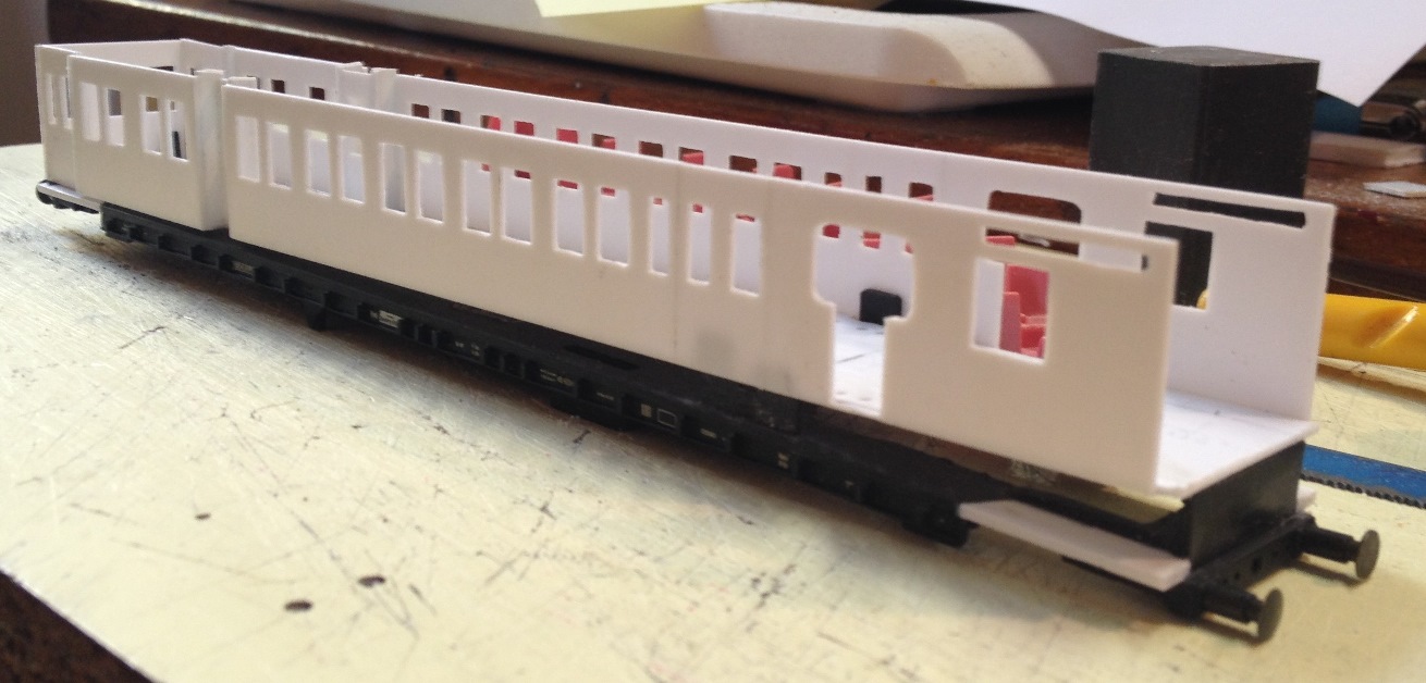

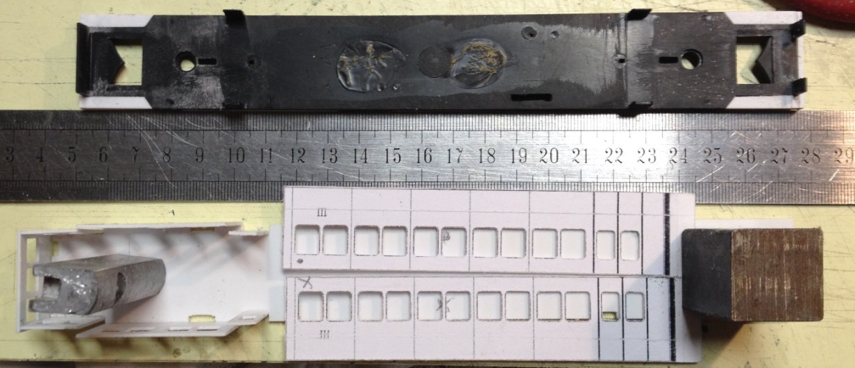

Si parte ditemi quello che pensate ......................grazie
GR 86 (12).jpg [ 177.58 KiB | Osservato 1678 volte ]

Urca !! Promette benissimo ! Ti attende un bel lavoro di intaglio della finestratura, ma vedo che precisione e sicurezza non mancano certamente! In attesa di aggiornamenti invio un caro saluto,

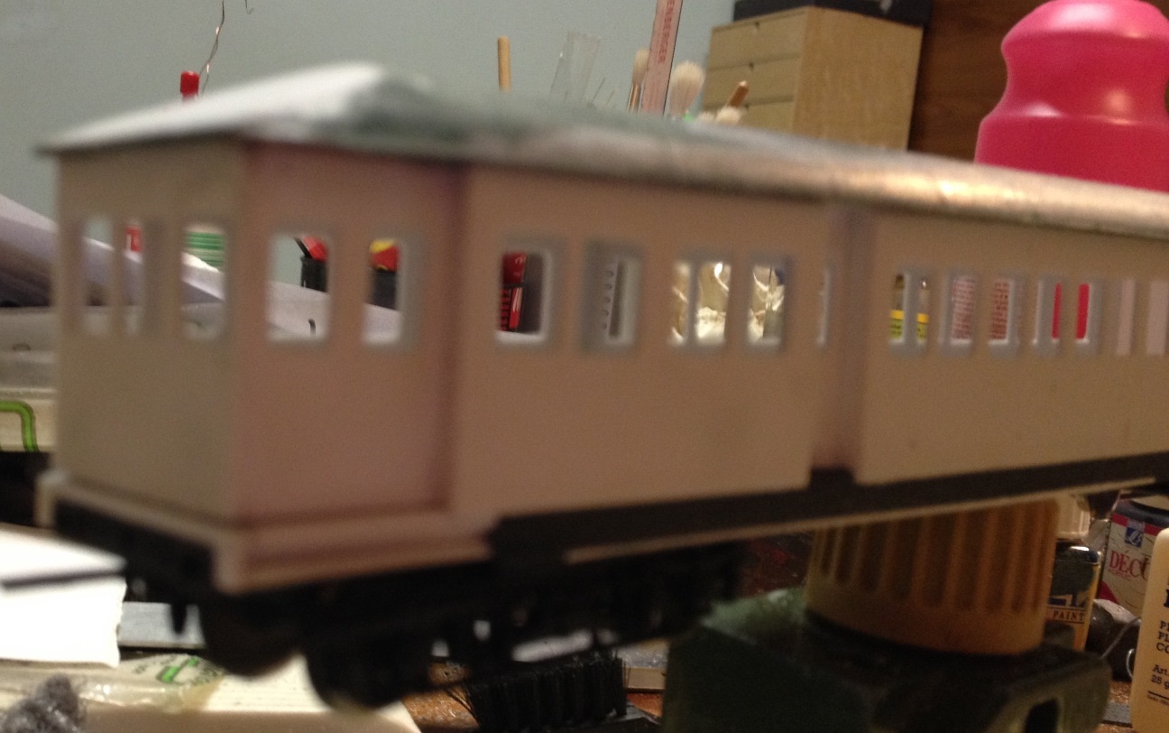

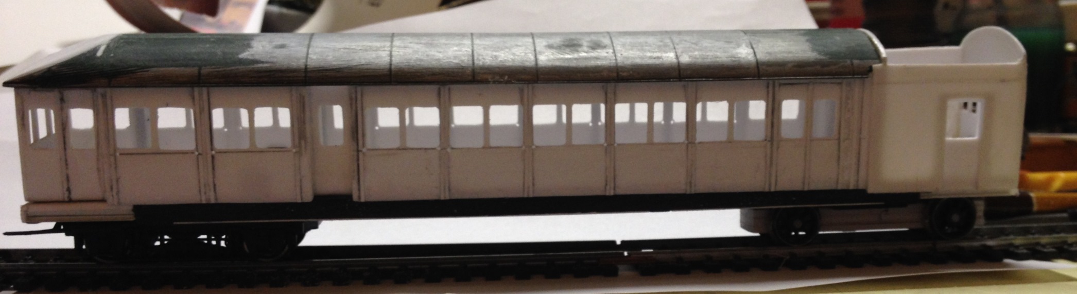

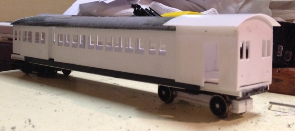

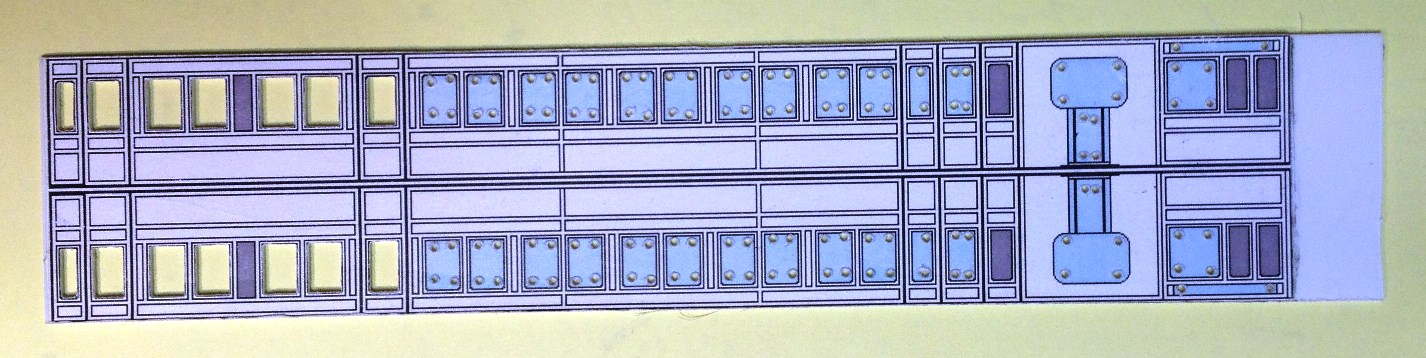

Ditemi cosa ne pensate ..........................e come possa venir fuori
GR 86 (3).tif
GR 86 (3).tif [ 209.7 KiB | Osservato 1615 volte ]

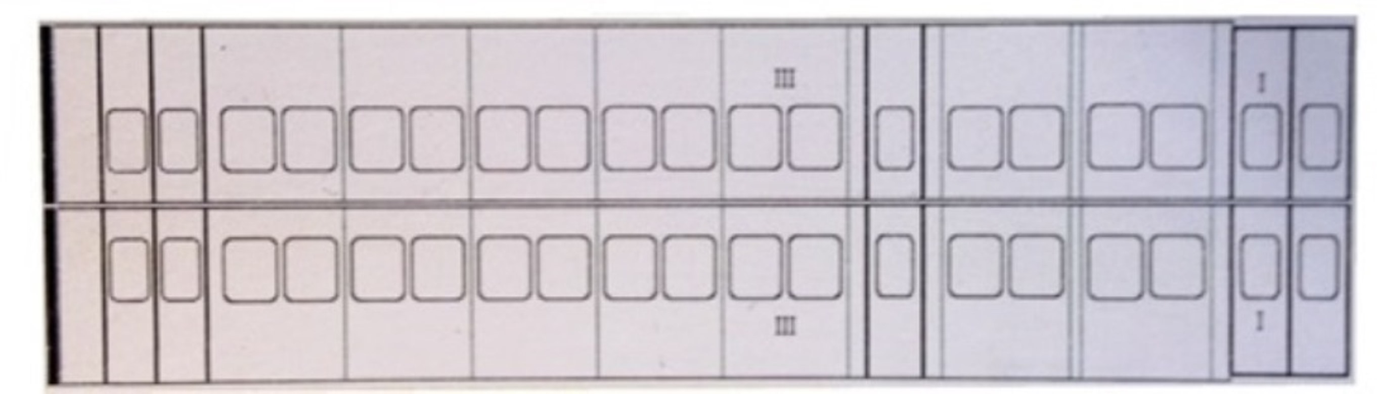

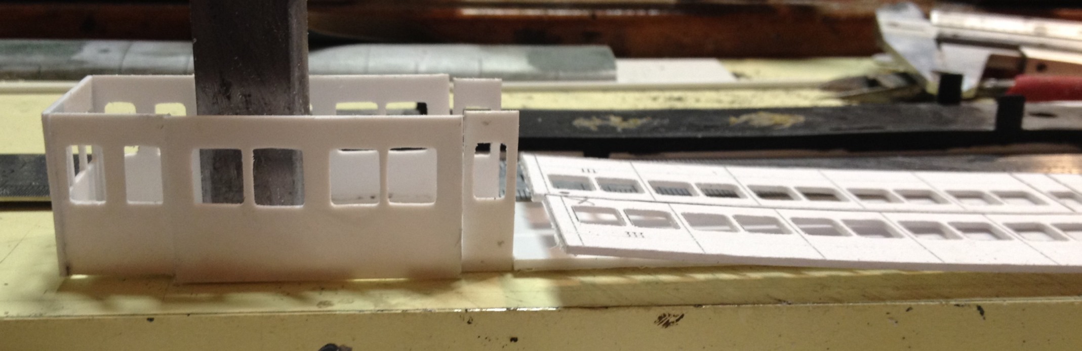

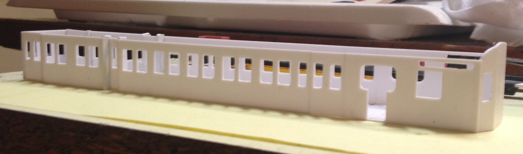

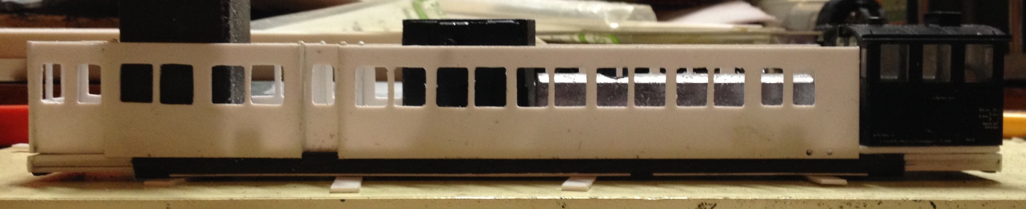

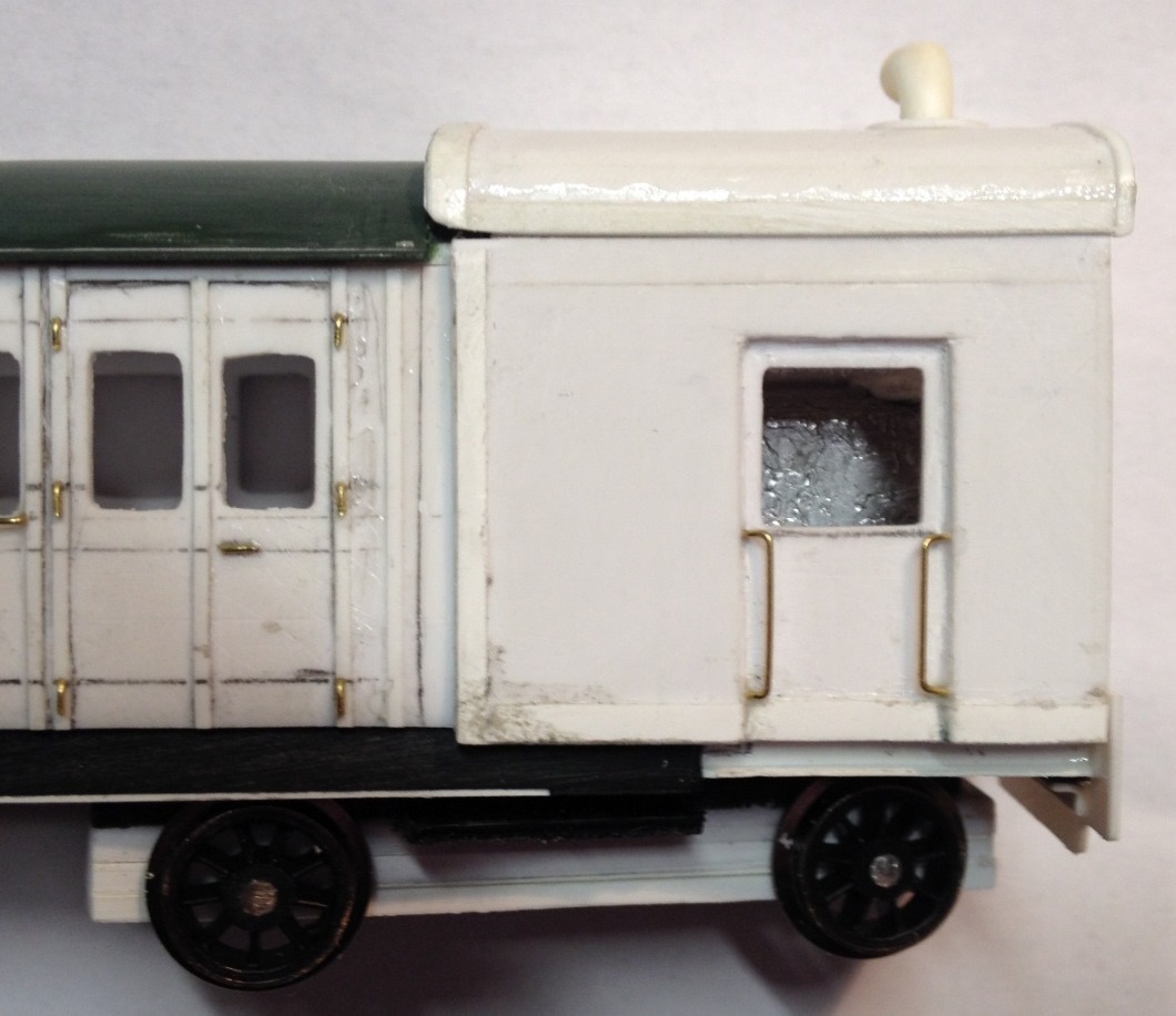

Di meglio non so fare.....................
GR 86 (007).jpg [ 127.59 KiB | Osservato 1614 volte ]
GR 86 (06).jpg [ 10.52 KiB | Osservato 1614 volte ]

Ciao Valter,
sembra proprio venga benissimo ! Stai procedendo rapidamente! Riesci a darci foto migliori per apprezzare il tuo preciso e pulitissimo lavoro ?! Me la cavo discretamente con legno ed ottone ma sono un po' negato con la plastica : che collante usi per le strips?
Saluti,

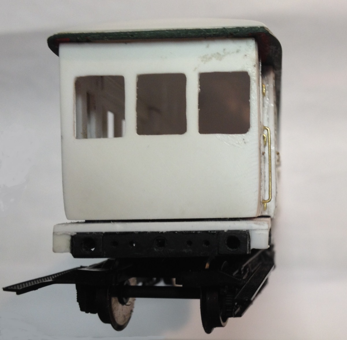

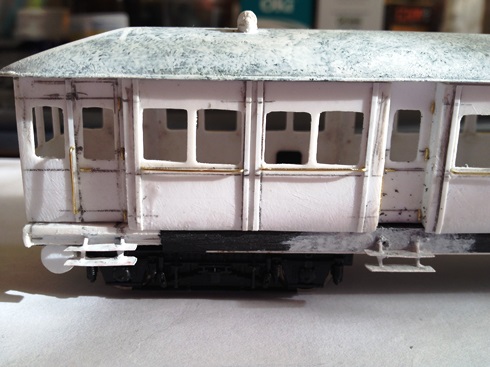

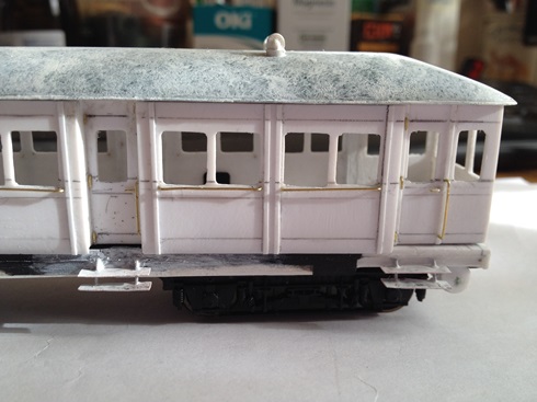

Caro Giancarlo, è vero che oggi ci sono dei mezzi aggiornati che pagano per poter lavorare bene, ma quello che importa, si deve avere una pazienza infinita nel ricercare (colpa vostra, e ringrazio) disegni che a volte non si trovano, particolari delle macchine, vero anche che anni passati si era bloccato tutto il mondo del fermodellismo (ora bisogna aver un portafogli da Missione Impossibile). La colla da me usata è la Faller Expert, ma non funziona su tutte le plastiche, e a volte devi usare lo zio ATTAK......... Vi invio altre foto SCATENATEVI !!!!!!!!!!!!!!!!!!!!!
GR 85 (15).JPG [ 198.72 KiB | Osservato 1581 volte ]

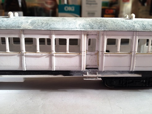

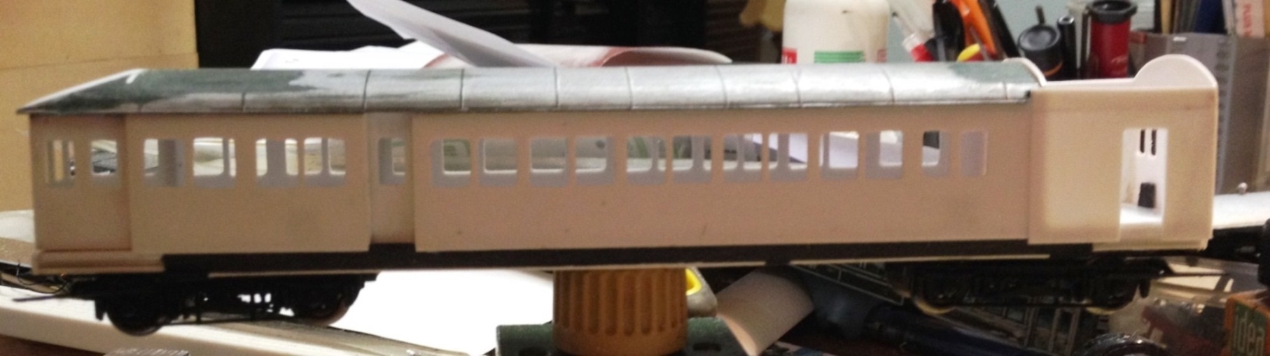

Fin qui sono arrivato............a Voi i commenti
Grazie a tutti

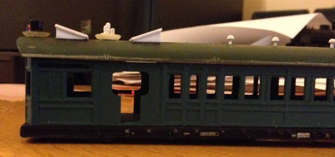

Messaggi: 135

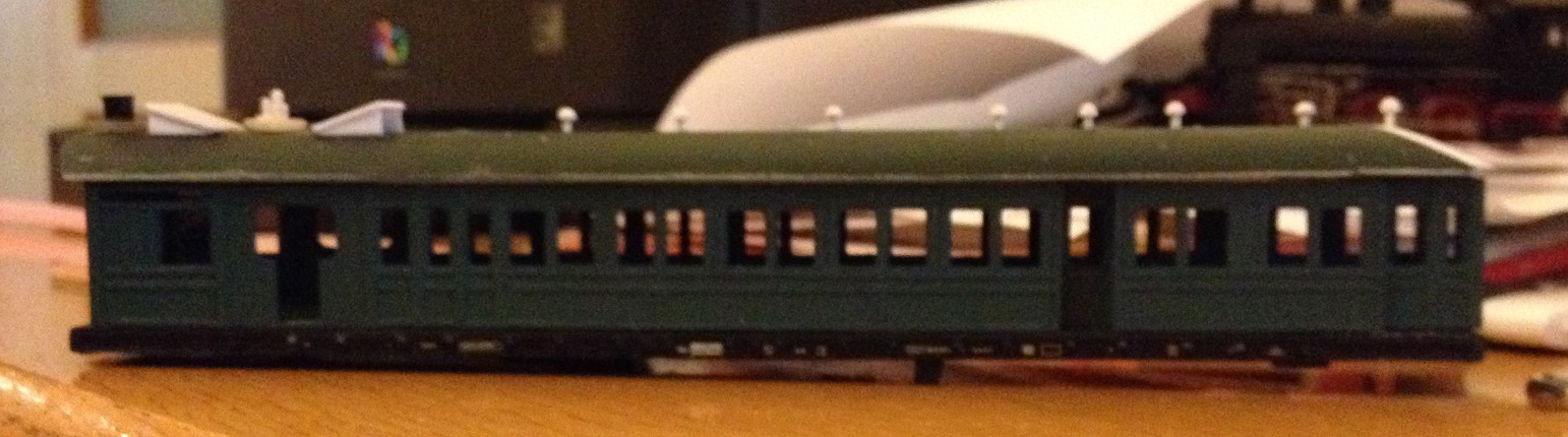

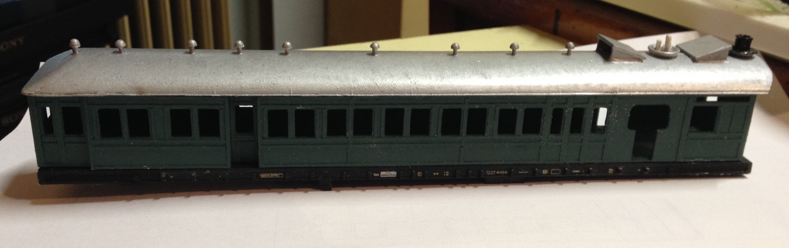

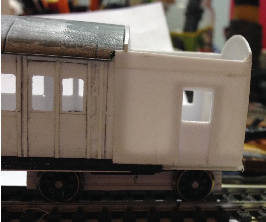

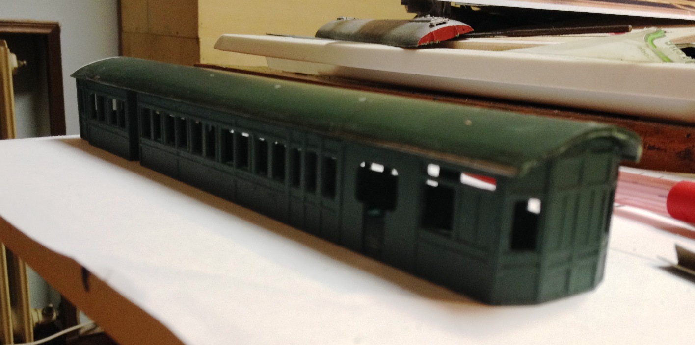

E questa è la GR 86 Ditemi voi ...................................Ciao a tutti
GR 86 (1).jpg [ 181.91 KiB | Osservato 1574 volte ]
GR 86 (2).JPG [ 144.16 KiB | Osservato 1574 volte ]
GR 86 (3).tif
GR 86 (3).tif [ 209.7 KiB | Osservato 1574 volte ]
GR 86 (4).JPG [ 185.61 KiB | Osservato 1574 volte ]
GR 86 (5).JPG [ 213.46 KiB | Osservato 1574 volte ]
GR 86 (6).jpg [ 221.7 KiB | Osservato 1574 volte ]
GR 86 (7).jpg [ 207.35 KiB | Osservato 1574 volte ]
GR 86 (8).jpg [ 200.47 KiB | Osservato 1574 volte ]
GR 86 (09).jpg [ 173.51 KiB | Osservato 1574 volte ]
 Oggetto del messaggio: Re: disegni tecnici GR 85 - GR 86
MessaggioInviato: lunedì 18 novembre 2013, 23:12
Messaggi: 1227
Località: Bologna
Bravissimo e velocissimo! Nulla da eccepire ! Solo a ritagliare tutti i finestrini si perde la vista, poi le modanature fanno il resto!
Anche i tetti son venuti bene , metodo ?
Stai facendo anche la CE 860 ( almeno cosí penso vedendo la marmitta )?
In questo modello abbellirei la cabina con le tipiche chiodature ( Archer adesive o fori e fili di ottone ).
Buon proseguimento,
Andrea Cavalli

I finestrini come li tagli?

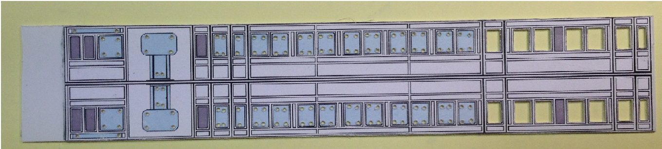

MessaggioInviato: martedì 19 novembre 2013, 14:43
Iscritto il: venerdì 29 dicembre 2006, 0:23
Messaggi: 135
Tanta pazienza piccoli fori agli angoli, seghetto da traforo, e mini lima per correggerli, la fortuna che stampo i disegni, da lavorare, su carta adesiva e la macchina viene piuttosto precisa.
MessaggioInviato: martedì 19 novembre 2013, 14:57
Messaggi: 1537
Ti ho fatto questa domanda poichè dopo che per anni ho esattamente eseguito le aperture dei finestrini con la tecnica che hai descritto, qualche annetto fa ho scoperto un paio di semplici attrezzi, utilissimi per tagliare finestrini con precisione, con l'unico limite che finestrini piccolissimi non si possono realizzare, l'oggetto in questione è questo:
http://www.micromark.com/nibbling-cutter,7761.html
e anche questo:
http://www.micromark.com/5and16-inch-co ... ,7805.html
Una volta segnato il perimetro del finestrino da realizzare e fatto un foro quadrato centrato sul finestrino stesso, si infila la parte frontale della pinza nel foro e si comincia a tagliare lungo il perimetro, ti assicuro che con un pò di pratica viene un lavoro preciso e pulito. Mentre il primo è un punzone a 90° per realizzare le angolature dei finestrini in modo perfetto su plasticard e legno.
Giancarlo
MessaggioInviato: martedì 19 novembre 2013, 18:55
Messaggi: 135
Caro Giancarlo, avevo già visto questa attrezzatura, ma quando si costruisce qualche macchina non puoi
(almeno per me) attrezzarti a tal punto di dover aprire un officina meccanica, già combatto con il mio lavoro per l attrezzatura il resto resta una passione..........

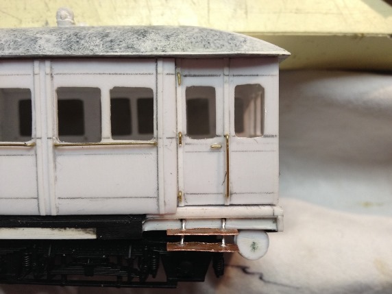

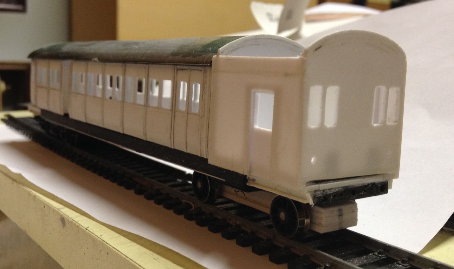

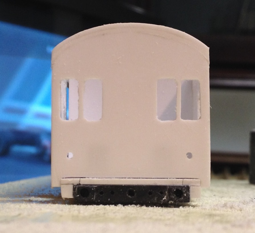

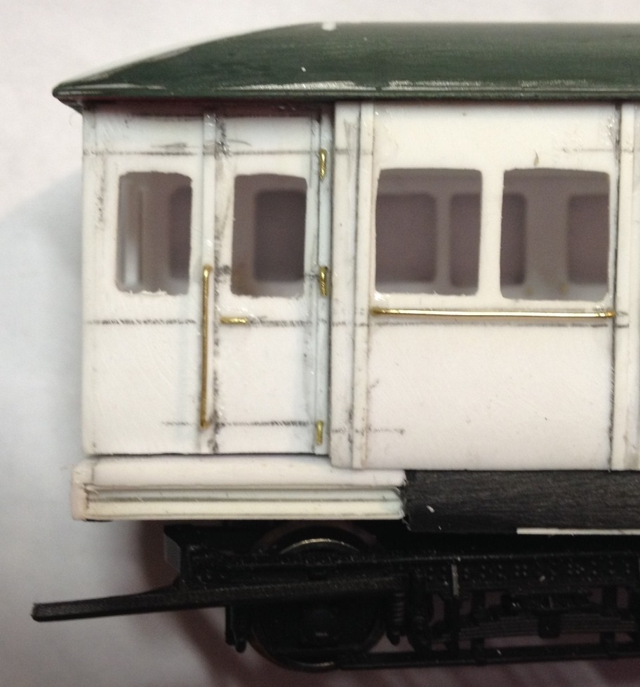

MessaggioInviato: venerdì 22 novembre 2013, 13:16
Messaggi: 135

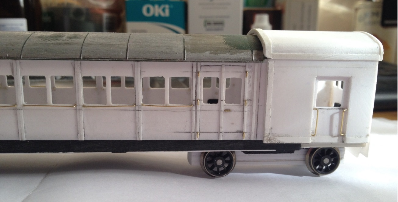

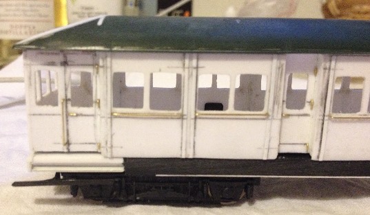

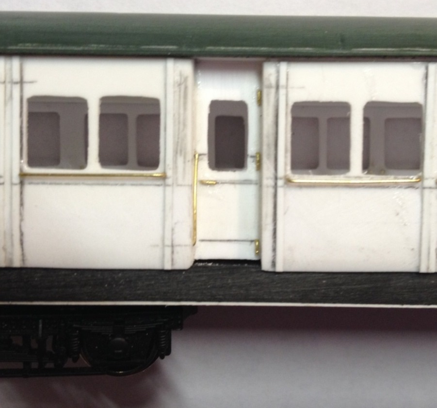

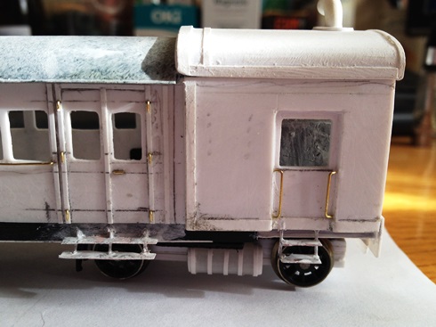

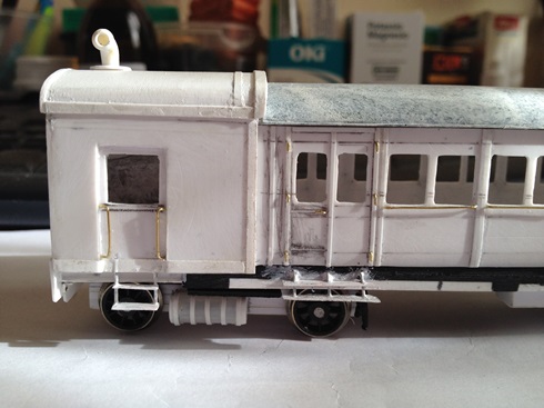

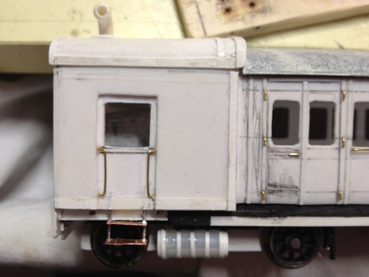

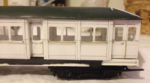

Un po' alla volta si avanza..................................
GR 85 (27).JPG [ 45.6 KiB | Osservato 1467 volte ]
GR 85 (29).JPG [ 37.07 KiB | Osservato 1467 volte ]
GR 85 (30).JPG [ 53.25 KiB | Osservato 1467 volte ]
GR 85 (31).JPG [ 56.33 KiB | Osservato 1467 volte ]
GR 85 (32).JPG [ 59.29 KiB | Osservato 1467 volte ]
GR 85 (33).JPG [ 57.16 KiB | Osservato 1467 volte ]
GR 85 (34).JPG [ 61.49 KiB | Osservato 1467 volte ]
GR 85 (35).JPG [ 65.06 KiB | Osservato 1467 volte ]
GR 85 (36).JPG [ 60.66 KiB | Osservato 1467 volte ]
GR 85 (37).JPG [ 69.91 KiB | Osservato 1467 volte ]
GR 85 (38).JPG [ 63.72 KiB | Osservato 1467 volte ]
MessaggioInviato: venerdì 22 novembre 2013, 13:30
Messaggi: 6291
Per i mancorrenti usa l'acciaio armonico , non l'ottone...vai in un negzio di strumenti musicali e chiedi delle corde di chitarra,vanno benissimo.
per il resto , non ho capito se hai usato forex o plasticard, io avrei usato il secondo.
Detto ciò , il lavoro è abbastanza pulito , ma con margini di miglioramento ecessari.
Se siamo alla prima esperienza, i complimenti ci stanno , ma migliora la verniciatura e la pulizia del lavoro , l'assemblaggio , le fessure etc etc
Come si dice, la mano c'è , allenala...
