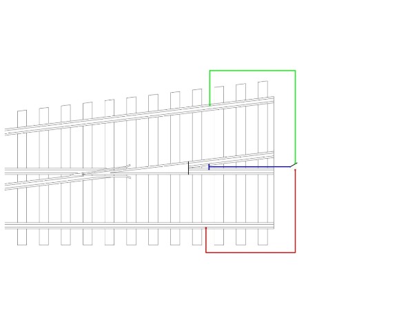

Fai così:
Rotaie scambio.jpg [ 34.38 KiB | Osservato 2782 volte ]
Le due rotaie cui converge il filo blu le devi scollegare dallo scambio e isolare dal resto del tracciato: dunque congiunzioni isolanti; le alimenti dal deviatore, mosso dal motore, prendendo la corrente dall'una o dall'altra rotaia esterna. In questa posizione sarebbe abilitato il transito sul corretto tracciato, quello diritto.
Dovrei esaminare lo scambio (non l'ho sotto mano) per vedere se e cosa c'è da fare riguardo agli aghi e alle zampe di lepre, ma penso sia sufficiente collegare anche questi al filo blu.
Prova e facci sapere.
Però il cuore resta sempre in plastica!

Grazie per la tua cortese risposta. Appena mi sarà possibile proverò la modifica.
Ciao. Bruno
