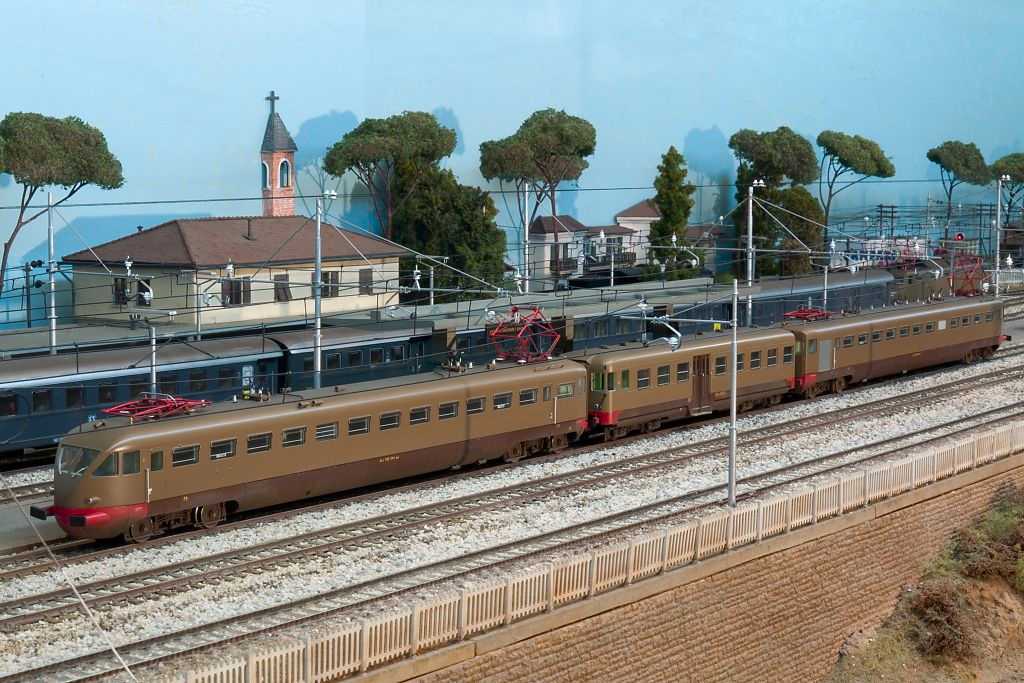

Circa 2 anni fa scrissi un articolo (TTM 49) sulla elaborazione delle Ale790/880 ACME. Un gran lavoro per farle andare decentemente sul plastico insieme col rimorchietto OsKar. Saluti
Carlo

ricordo il bellissimo articolo di Carlo ( Pesitalia ), assolutamente esaustivo.
Pero', c' e' un pero'...
Le modifiche fatte da Carlo sono piuttosto complesse e non alla portata di tutti, senz' altro non alla mia portata.
Un modello dovrebbe avere un buon funzionamento gia' così com' e', senza richiedere pesanti ( e pericolosi ... ) rimaneggiamenti.
Oltre al fatto che le modifiche fanno decadere automaticamente la garanzia del produttore...
