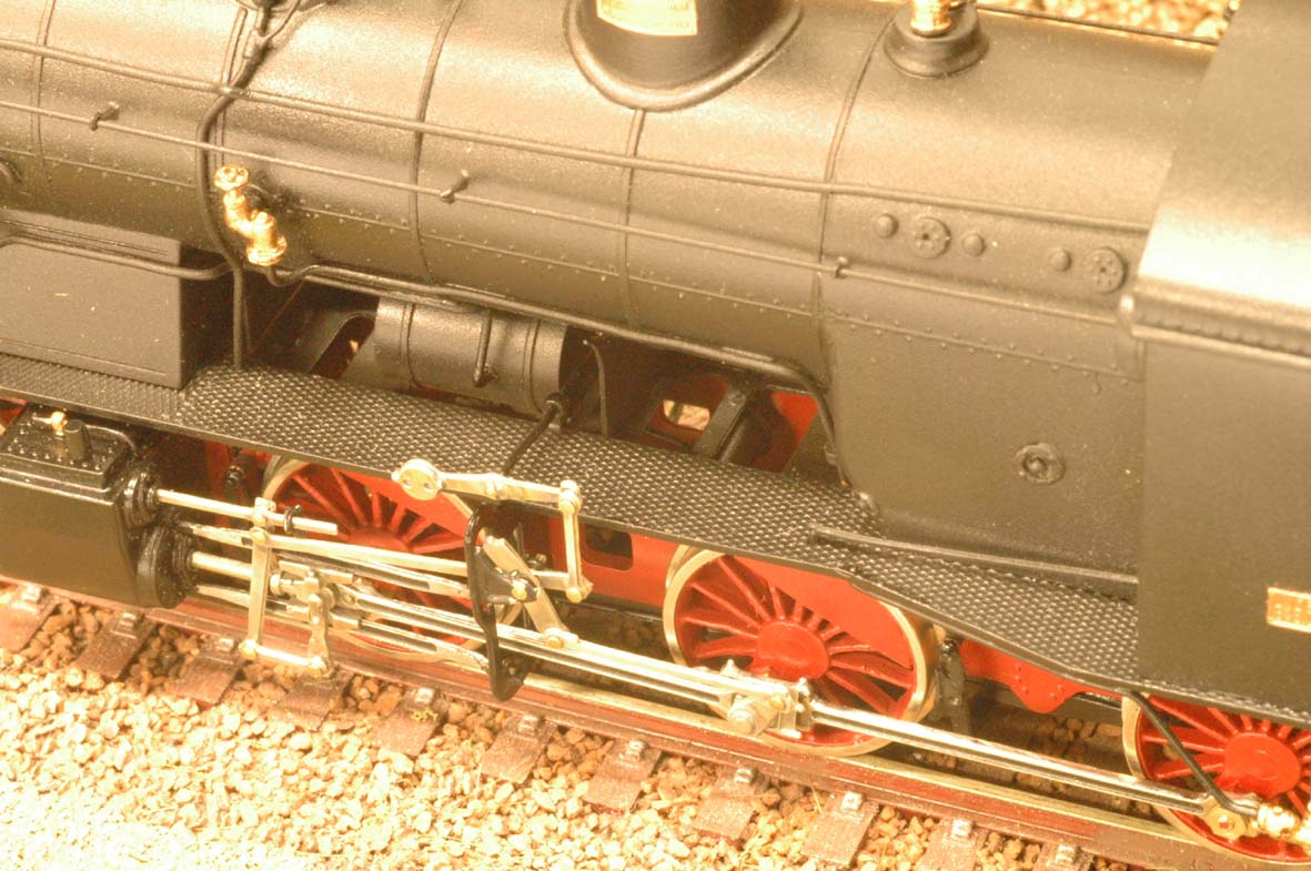

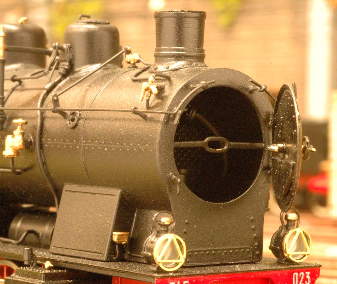

Ciao a tutti voi e grazie anche a nome di Enrico.
Mi permetto di postare altre due foto sperando di non essere invadente.
Il portello camera fumo aperto...
Un particolare del telaio in ottone spesso 8 decimi ottenuto mediante taglio laser....
Siamo ormai abituati a kit di edifici, ponti e altri accessori ricavati mediante lasercut.
Nei kit di locomotive a vapore il telaio sovente è ricavato da lastrine fotoincise da sovrapporre per creare una struttura esile e relativamente robusta. Chi vi si è cimentato conosce le difficoltà nell'ottenere ortogonalità e complanarità di elementi così importanti per un buon funzionamento del complesso ruote-biellismo. Poter disporre di longheroni perfettamente piani e praticamente già puliti, dove le operazioni di finitura e sbavatura son praticamente nulle è già un buon inizio. Probabilmente ritroveremo tale tecnica in futuri kit o adottata dalle grandi case.
In diversi avete manifestato perplessità circa le difficoltà che si incontrano in simili assemblaggi : verissimo, ma non sono insormontabili, specie se si lavora in collaborazione un po' come si fa nei plastici sociali o modulari.
Questo modello forse non è adatto ai neofiti, ma da quanto vedo nel forum le capacità non mancano di certo alla maggior parte di voi tutti.
Penso sia più un problema di tempo !!!!
Saluti,
