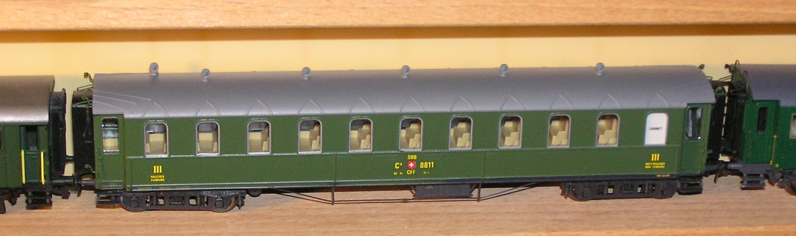

Hai perfettamente ragione se ti riferisci alle vernici x modellismo, ma io intendevo quelle del supermercato (brico o altri fai-da-te, le vernici da 5 euro a bomboletta). Le tamiya (le uniche che trovo in zona) hanno tutti altri prezzi, spesso non trovo le tonalità ferroviarie (sono più calibrate sul militare), e inoltre una basta per appena 2 carrozze.
Io con quelle da carrozziere ho fatto esperienze non troppo male.. certo il mio livello é molto pedestre, ben lontano da quanto si vede qui sul foro! Qui una liliput riverniciata a bomboletta da carrozziere.
liliput riverniciata.jpg [ 222.93 KiB | Osservato 2805 volte ]
