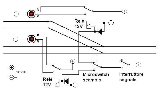

Ad esempio che significa quel simbolo con la freccia nello schema proposto?
 Oggetto del messaggio: Re: Collegamento segnali
MessaggioInviato: lunedì 17 marzo 2014, 21:19
Messaggi: 5074
Il simbolo della freccia è un diodo ... e visto che li hai usati sai a cosa serve, la 'punta della freccia' corrisponde alla fascia bianca (o nera) sul corpo del diodo (http://it.wikipedia.org/wiki/Diodo).
Comunque basta chiedere ... anche se, da remoto, è difficile disegnare lo schema elettrico del tuo impianto ... posso però indirizzarti sui simboli da usare e sulle convenzioni del disegno dei collegamenti. E se ti suggerivo di farti uno schema, ancorchè approssimato e fatto alla buona, è proprio perchè è indispensabile poi per cercare i guasti o pianificare modifiche (e, a volte, per poter tornare indietro da modifiche effettuate).
Perchè invece non riflettiamo sul fatto che spesso si vogliono fare cose senza documentarsi minimamente (nonostante ad oggi ci siano, gratis, migliaia di informazioni sul web - es.: http://it.wikipedia.org/wiki/Portale:Elettrotecnica ) :?: Oltretutto provare a capire ed eventualmente non riuscirci almeno mette in condizione di poter fare domande più mirate ... e a fronte di domande, anche molto generiche, mi pare che nessuno su queste pagine si sia tirato indietro quando c'era da sviscerare, insieme, qualcosa.

Vedo due aspetti :
- pro : è semplice. Con 3 diodi, meno di 1 Euro, c' è una soluzione. Non realistica, ma c' è.
- contro : realizzare un circuito senza chiedersi come funziona porta, facilmente, a non sapere come fare in caso di qualsiasi problema.
Per esempio : se il carico supera un certo limite, l' assorbimento asimmetrico (come quello creato dall' alimentazione a diodi) potrebbe ingannare un decoder dotato di funzione ABC, e far fermare il treno in maniera apparentemente inspiegabile.
Per il sistema in corrente continua, invece ...
Schema segnaleDC - 2.JPG [ 23.03 KiB | Osservato 2657 volte ]
si era parlato di queste cose in :
1. Relais bistabili reed segnali : viewtopic.php?f=7&t=57445&view=next
2. IDEE & PROGETTI: consigli a pag. 6 : viewtopic.php?f=7&t=64613&p=620310&hilit=IDEE+%26+PROGETTI%3A+consigli#p620310
Umbriele, queste piccole applicazioni richiedono un po' di sforzo. E' necessario capire come funzionano.
Gli interventi di BuddaceDCC e Zampa d Lepre ti aiutano. Nota che sono persone che in elettronica ci lavorano. Non solo sono disponibili, ma seguendo i loro consigli, e con la tua intelligenza, potrai ottenere risultati forse anche insperati.
Stefano Minghetti
