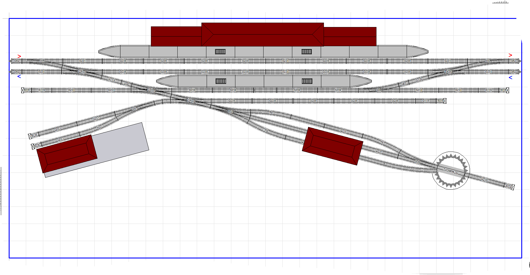

Buona sera, questo è il diorama di una stazione con due binari principali di corsa uno per la sosta dei convogli.
Come si potrà intuire due binari della piattaforma girevole andranno in un deposito, mentre nel terzo andrà messa una fossa di ispezione.
Abbiamo poi uno scalo merci.
Anche io avevo pensato alla Fleischmann ma è davvero costosa!
Grazie.

Posto che difficilmente in una stazione del genere -se non per altre ragioni- veniva posta una rimessa locomotive con piattaforma (in una stazione con linea passante in cui non terminano nè originano la corsa treni che utilità hanno una rimessa e la conseguente piattaforma?), in una situazione del genere, facendo n-mila ipotesi, ci vedrei bene la piattaforma piccola Fleishmann, al limite la Frateschi un po' elaborata (che mi pare riesca a girare loco un po' più lunghe).
Detto questo, se il piano binari del fascio principale della stazione è buono (anche se lo spazio non è tanto), rivedrei l'impostazione di deposito e scalo merci eliminando quantomeno quelle orrende curvette R2.
Cambiando completamente impostazione. per la stazione, volendo giustificare la rimessa, proporrei una stazione di diramazione con 2 linee a binario unico (tante linee anche importanti sono state e sono tuttora a binario singolo!) In questo caso anche con 3-4 binari ed un piccolo scalo, la RL con piattaforma è giustificata appieno.

L'aver pensato ad un diorama, collocato peraltro in un'epoca precisa, mi fa pensare che tu voglia dedicare una certa attenzione alla ricostruzione della realtà. Di conseguenza troverai importante badare al realismo degli impianti, ed in questo senso cercare qualcosa di pronto in commercio che assomigli pur vagamente ad una piattaforma FS lo ritengo onestamente uno sforzo inutile.
Le Walthers sono per impianti americanissimi, la Fleischmann è tedeschissima, insomma non è roba che si poteva trovare in Italia nel 1960. Tenendo presenti le dotte osservazioni di Fabrizio e di Bomby, credo che l'unica soluzione per il tuo impianto sia di costruirtene una da 9.5 m da solo. L'ideale sarebbe comprare il kit di MFAL, ma se lo trovi costosetto (e lo è...) non farti spaventare dall'autocostruzione integrale. In fondo una piattaforma girevole è un cilindrone vuoto con dentro una specie di scatola...

Questa, è una piccola modifica, ma per cambiare impostazione e giustificare la rimessa mi potresti inviare un piccolo schema oppure un disegno che riprodurrò io con SCARM.

E le altre ragioni sono quelle elencate. Ma dato che la stazione del nostro amico non mi pare di diramazione, nè mi pare di aver letto sia ai piedi di una rampa in forte pendenza... Insomma, per poter giustificare un deposito ci vorrebbe qualche binario in più (che non ci sta).
