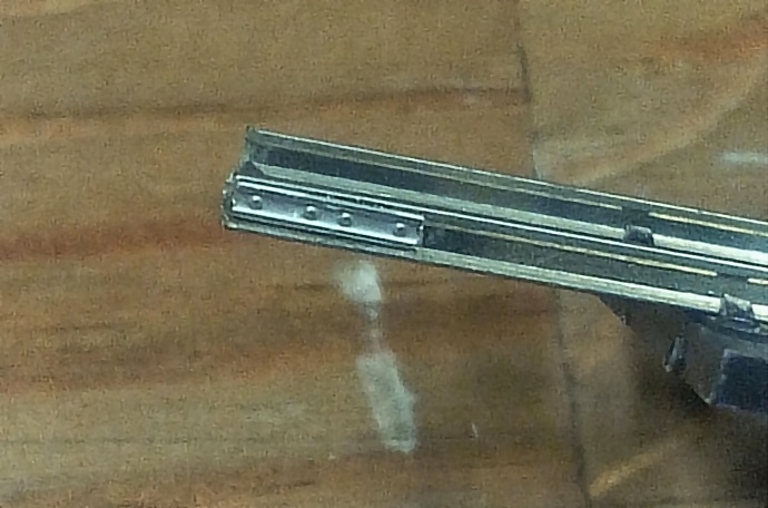

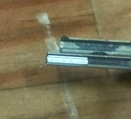

Ciao Giovanni, finalmente ho potuto fare un paio di foto delle ganasce di AKA models montate su binario Peco cod.75 per gentile concessione del negozio valdarnese.
La qualità non eccelle ma sono "leggibili".
Puoi vedere che il montaggio è perfettamente adatto al profilo di rotaia e provando non ho riscontrato interazioni e tantomeno effetti negativi al passaggio dei bordini.

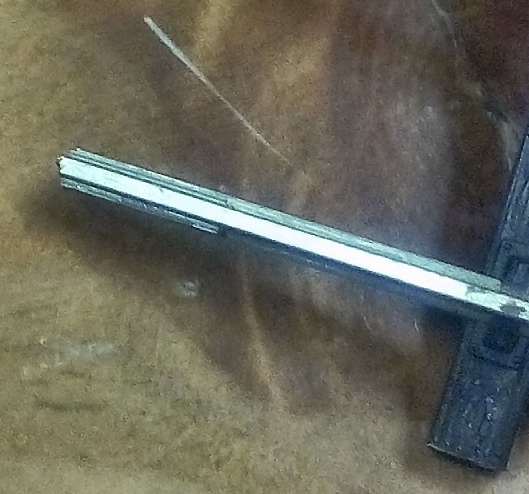

aggiungo la vista della ganascia montata all'interno.
Il piano del ferro è in basso

Grazie Andrea per le foto. Guardando le ganasce mi sembra che riproducano il tipo GS.4 lunghe 520mm (al vero) con 4 bulloni. Per un uso realistico al punto della giunzione delle rotaie avrei bisogno di due traverse che si accostano (dettaglio tipo campata di 9m). Nel mio plastico mi sono basato liberamente su una campata di 12m che richiede ganasce tipo FS. G.1, con traverse spaziate di 510mm (al vero) al punto della giunzione, lunghe 860mm (al vero) con 6 bulloni. Quindi per adesso soprassiedo. Comunque stiamo parlando di super dettaglio :lol:
Per curiosita` come si attaccano? ad incastro o con la colla o in altro modo?

I fissaggi migliori si ottengono con attack gel o con saldatura a stagno.
