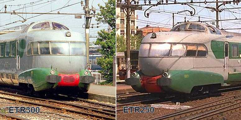

Se non erro il Dott.Buonopane e' stato co-autore delle splendide monografie Elledi sugli ETR300 ed ETR250, ed è un profondo conoscitore di questi elettrotreni. Ciò premesso credo che le differenze fra i 'musi' siano essenzialmente concentrate nella parte inferiore della carena centrale e (in maniera meno evidente) di quelle laterali.
Carlo
PS: avendo smontato il mio esemplare di Settebello ACME per effettuare interventi di natura estetica, posso confermare che la meccanica funziona benissimo, il motore è potente e regolare e non ci sono problemi di captazione di corrente, quindi credo che anche l'Arlecchino sarà a posto come meccanica. A mio parere i difetti più fastidiosi del Settebello erano:
- grigio nebbia virato al verdino (impossibile da correggere....)
- disallineamento delle carrozze per via di un cinematismo di allontanamento troppo debole (problema da me eliminato intervenendo sulle molle di richiamo)
- imperfetta chiusura del muso sulla carenatura inferiore (problema da me eliminato modificando il sistema di aggancio)
ETR300vs250.jpg [ 51.43 KiB | Osservato 7491 volte ]

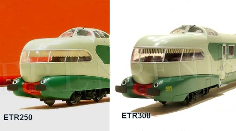

Da quel po' che si riesce ad intravedere dalle foto apparse sui siti internet, sembrerebbe che ACME non ha apportato modifiche di stampo alla carenatura frontale nè a quelle laterali, probabilmente per contenere i costi.
Per una valutazione definitiva aspetto comunque di ricevere il mio esemplare
Carlo
ACME ETR250vs300.jpg [ 22.91 KiB | Osservato 7366 volte ]

Dalle foto sotto , il muso è privo di carenatura , in pratica è uguale al fratello maggiore .
Potrebbe essere senza carenatura quello inaugurato nel 1960 per le olimpiadi cioè il primo .
Quello prodotto da acme è quello che ha subito trasformazioni quindi potrebbe essere con una carenatura mancata , oppure è esatto in quanto ancora non aveva subito trasformazioni nella carrozzeria , ma solo negli alloggi interni e i posti a sedere.
Silver

@Carlo
Le foto di paragone che hai postato secondo me non possono essere prese in considerazione , in quanto il 250 è quello con il terzo faro ,
anni 70/80 quindi nel pieno della già avvenuta trasformazione .
Un caro saluto
Dario
 Oggetto del messaggio: Re: ACME ETR 250 L'ARLECCHINO
MessaggioInviato: sabato 18 ottobre 2014, 20:45
Messaggi: 2829
Terzo faro? :oops: :oops: :oops: :roll:

Non riesco a capire la disposizione dei fanali, seguono la curvatura o sono verticali, almeno nell' ETR250?

Sono curioso di sapere anch'io,quali sono le differenze fra i 2 musi. A me risulta che essi,siano perfettamente identici,così come all'atto della consegna del costruttore. Non ricordo differenze di forma e dimensione tra le carene dei 2 elettrotreni(mi riferisco a quelle dei musi,sia frontali che laterali. Questi treni,negli anni settanta,subirono un aggiornamento con la sostituzione dei fari originali con altri di tipo automobilistico e con l'installazione del terzo faro,sopra il belvedere.Venne eseguita ,anche la modifica ai piatti dei respingenti. E' probabile,invece,che ci fossero difformità sulle carene riferite agli sportelli di accesso a determinate apparecchiature. Ci vorrebbe,comunque,un contributo fotografico che attesti la cosa.
ACME,ha riprodotto i rotabili nella versione originaria. Diciamo che pure in questa versione,mancano piccoli dettagli come i candelieri collocati sopra ai fari che sorreggevano i fanali di coda o di emergenza,le protezioni crociate sui vetri dei fari e i tieni bandiera applicati nella fascia inferiore del belvedere.....Se c'erano altre differenze sarei curioso di conoscerle.
