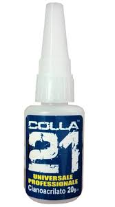

....non è il tread dedicato alle colle ma l'argomento è molto attinente.
Ho utilizzato questa cianoacrilica per la prima volta su questi particolari da incollare.
colla21.jpg [ 5.47 KiB | Osservato 2075 volte ]
Non lascia aloni sulla plastica, ha meno esalazioni "venefiche" delle altre e non secca nel tubetto .......
Ringrazio Stefano Rovazzani di TreniMini che me l'ha consigliata :wink:
A me si è seccata :( :( :( :( :| :| :| :oops: :oops: :oops: :cry: :cry: :cry:
