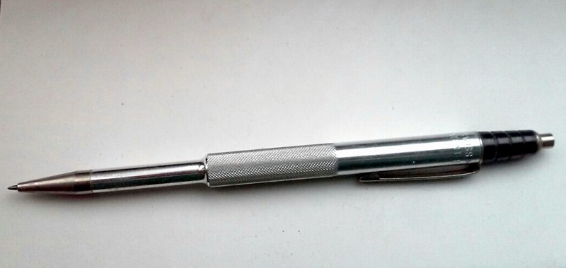

Trovo molto comoda questa punta a tracciare, simile a quella di Mr.Sanders, ma dalla forma a penna e con punta intercambiabile,
penna.x.incidere.jpg [ 63.6 KiB | Osservato 1151 volte ]
