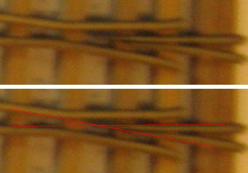

Non sò se ho capito bene la domanda. Ma rispondo lo stesso.
Il cuore è una "X" perfetta, ma le rotaie che arrivano alla punta del cuore sono lavorate così :
Cuore schematizzato - 16 colori 1.JPG [ 5.56 KiB | Osservato 1244 volte ]
si riconoscono :
- grigio : zampe di lepre
- rosso : una rotaia del cuore
- verde : l' altra rotaia del cuore
- viola : spazi fra le rotaie per far passare i bordini
Un sistema che ho visto utilizzare nel modellismo, ma che non ho visto nella realtà, è il seguente :
Cuore errato - 16 colori 1.JPG [ 6.61 KiB | Osservato 1244 volte ]
Non viene usato perchè i piani di rotolamento delle due rotaie appuntite non sarebbero esattamente coincidenti. Una sarebbe più alta dell' altra, prendendosi tutto il carico della ruota, col rischio di consumarsi più in fretta.
Negli aghi, ove non si può evitare la rotaia appuntita, si studia la forma in modo che il carico si trasferisca gradualmente dal contrago all' ago e viceversa.
Altra immagine che mostra il cuore ad inizio costruzione. Le rotaie sonosolo appoggiate e non posizionate perfettamente. La foto è sfuocata. Ho tracciato la "X".
IMG_4728 cuore solo appoggiato.JPG [ 22.81 KiB | Osservato 1244 volte ]
Scusa per la risposta, che può sembrare da saputello, ma non riesco ad esprimemi in altro modo.
Poi, errare umanum est, mi sono accorto di aver tenuto uno spazio abbondante per il passaggio del bordino, col risultato di una distanza visivamente troppo grande fra rotaie e controrotaie.
Rimedierò presto ... nel giro di un anno o due.
Che avete da guardare ? Ogni bradipo ha i suoi tempi !

un immagine meglio di mille parole
due meglio
