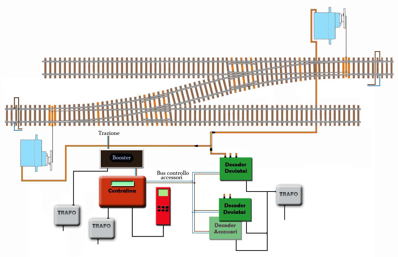

Questo è lo schema elettrico per il funzionamento più semplice e comodo (con un solo indirizzo) per commutare due deviatoi con un solo comando.
La parte più importante è il posizionamento meccanico dei comandi dei servo. Il movimento deve essere in fase (la posizione per corretto tracciato di un deviatoio deve corrispondere al corretto tracciato anche per l'altro deviatoio) e la corsa degli aghi dei due deviatoi deve corrispondere.

Quindi il funzionamento avviene in simultanea.
 Oggetto del messaggio: Re: servomotori per scambi
MessaggioInviato: lunedì 13 febbraio 2023, 9:57
Messaggi: 1740
Certo !
Etsero17 ha scritto:
Certo !
Nella realtà però non muovono esattamente in simultanea.
MessaggioInviato: lunedì 13 febbraio 2023, 13:43
Messaggi: 2867
Certo, nelle comunicazioni i deviatoi NON si muovono MAI contemporaneamente.
Si aziona il primo e SOLO quando ha completato la manovra e ha ottenuto il controllo allora avviene la manovra dell'altro deviatoio e solo all'ottenimento del controllo di questo secondo deviatoio viene confermato il controllo per TUTTA la comunicazione... :wink: e nello schema sopra vedo solo i comandi ma non i controlli... :roll:
Nel mio plastico si muovono esattamente in questa successione di comandi e controlli... ma il mio impianto è vecchio e ANALOGICO... :lol: :lol: :lol:

elvcic ha scritto:
Certo !
Questo è un tipo di collegamento per rispondere alla richiesta di Fischio.
Se si vuole avere il ritardo del secondo deviatoio basta usare due indirizzi (cioè due comandi singoli) e commutarli in successione. Con un sw si può avviare il secondo con un ritardo che tenga conto del tempo di commutazione del primo. :wink:
Buon pomeriggio
Roberto
Anche nel mio quando era in cc. Funzionavano in questo modo, appena completava la corsa il primo partiva il secondo.
elvcic ha scritto:
Certo !
Buon pomeriggio
Roberto
Usare due indirizzi fermo restanto lo schema di cui sopra?
