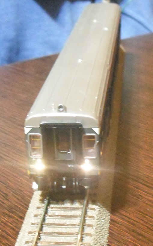

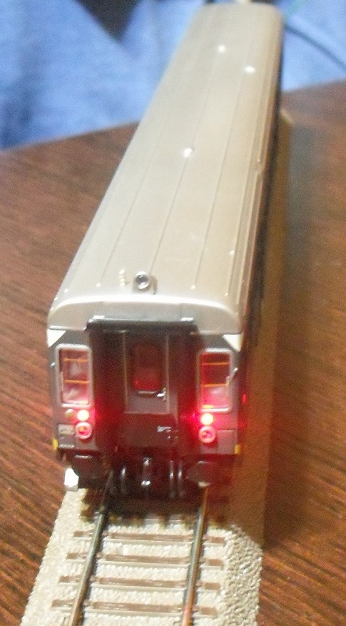

Ed ecco il modello rimontato e funzionante!
Di nuovo grazie a tutti!
