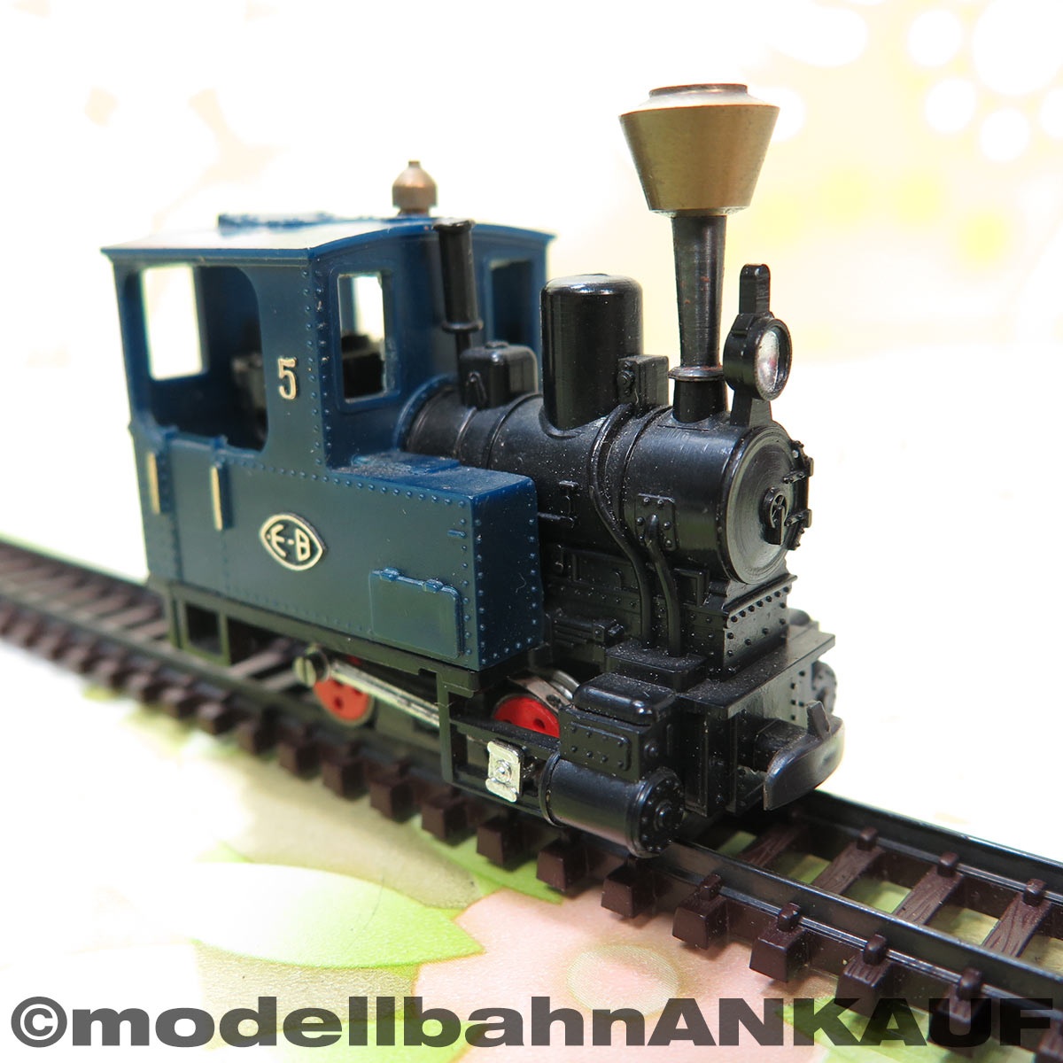

Grazie, molto utili questi link, tuttavia la 0-4-0 offerta da Minitrains non sembra molto differente da quella di Eggerbahn, qual'é la differenza?

Se vuoi la mia opinione non farti attrarre dalle vecchie eggerbahn, anche se potresti trovarle usate a buon prezzo.
Non riusciresti a a fare un diorama operativo e divertirti.
La meccanica e' vecchia, sono leggere, non hanno un minimo accettabile ...

MinitrainS era il marchio americano di Eggerbahn, dopo la chiusura di quest'ultimo.
I nuovi MinitrainS sono in piccola parte repliche dei vecchi Egger e in quantità maggiore nuove progettazioni.
In entrambi i casi hanno delle meccaniche precise ed affidabili, tutte di nuova progettazione, con micromotori e trasmissioni fortemente demoltiplicate.
Non costano neanche tanto, visto che con prezzi intorno ai 180 € hai un set con una loco e 4 carri o carrozze.
