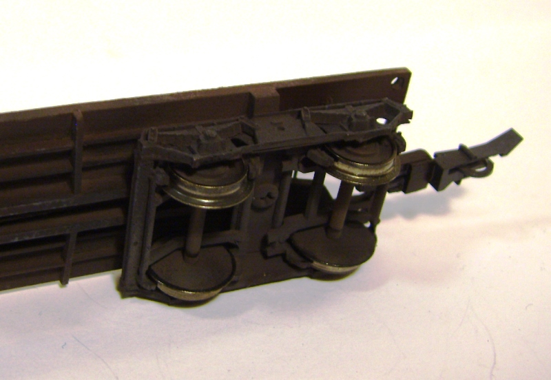

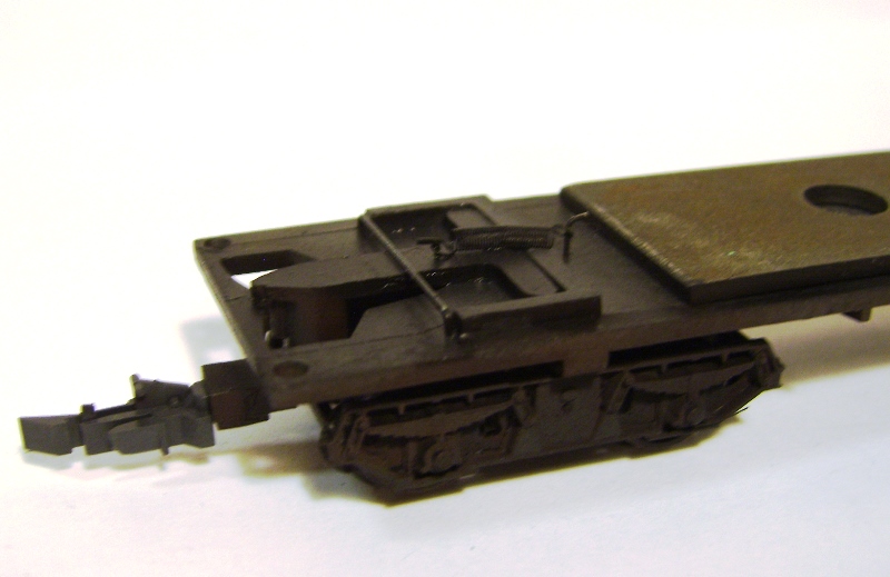

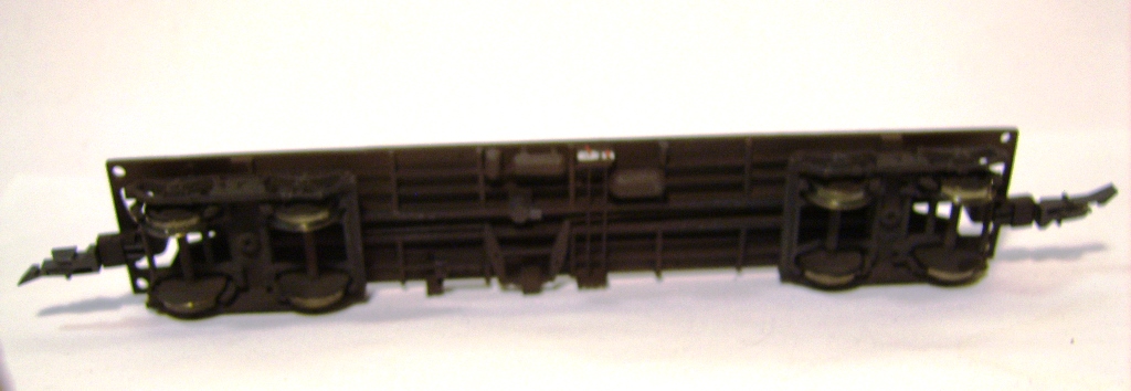

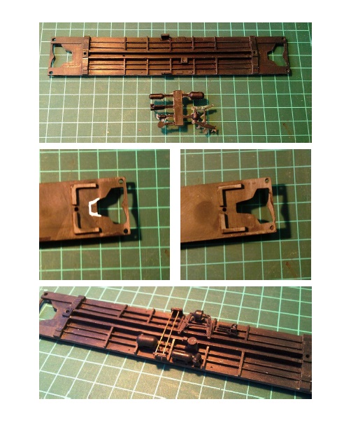

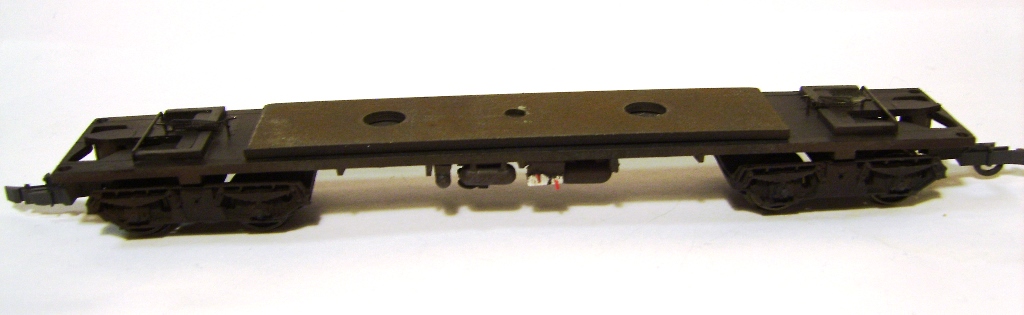

Oggi ho terminato il telaio del carro.
Ho effettuato le seguenti modifiche:
- Per i carrelli, utilizzando parti di vecchi Y25 Jouef, ho riprodotto un pò di impianto frenante. Con quadrello 2x2 mm di Evergreen ho riprodotto una traversa di testa del carrello. Una volta ben fissato il quadrello, con una fresina da 0,8 mm, ho fatto la scanalatura trasformando il profilo in una "U"
- Per il telaio ho solo riprodotto, utilizzando gli spezzoni di filo acclusi nel kit, i tiranti che vanno dai leveraggi del cilindro freno verso i carrelli. Con mastice ho applicato una piastrina di appesantimento.
- Per i timoni di allontanamento, li ho dotati di vari gancetti in filo 0,5 mm di diametro e li ho azionati ciascuno con una molletta. Poi ho creato con filo 0,8 mm di diametro una staffa fissata in due fori che li tenesse a contatto col telaio durante il funzionamento
Ho sostituito le ruote del kit (di Benno) con 4 assi Piko pressoché identici; e' una mia fissazione ma sto cercando di ridurre la tipologia di assi impiegata nei miei carri ed al momento per gli assi di Benno uso solo quelli da 11 mm di diametro e 23,8 mm tra le punte. Quelli del kit erano 24,4, un ulteriore tipologia che non voglio introdurre.

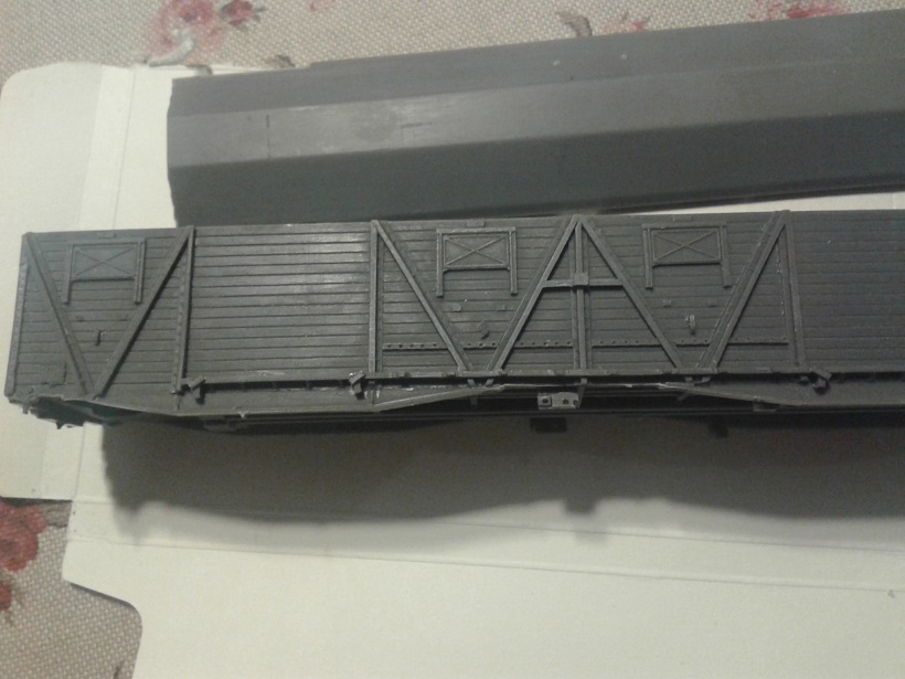

Passiamo alla cassa. Il tetto è bello svirgolato....mmm...sono un pò preoccupato.

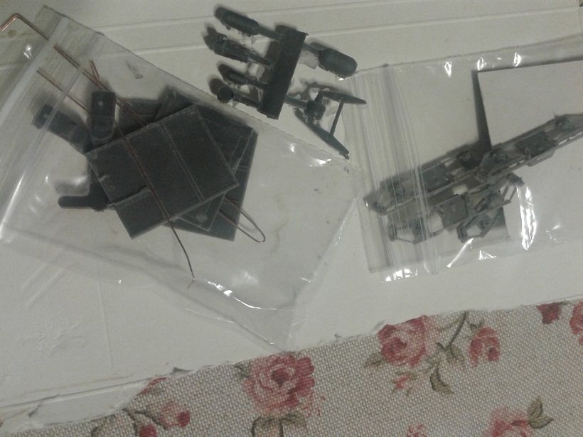

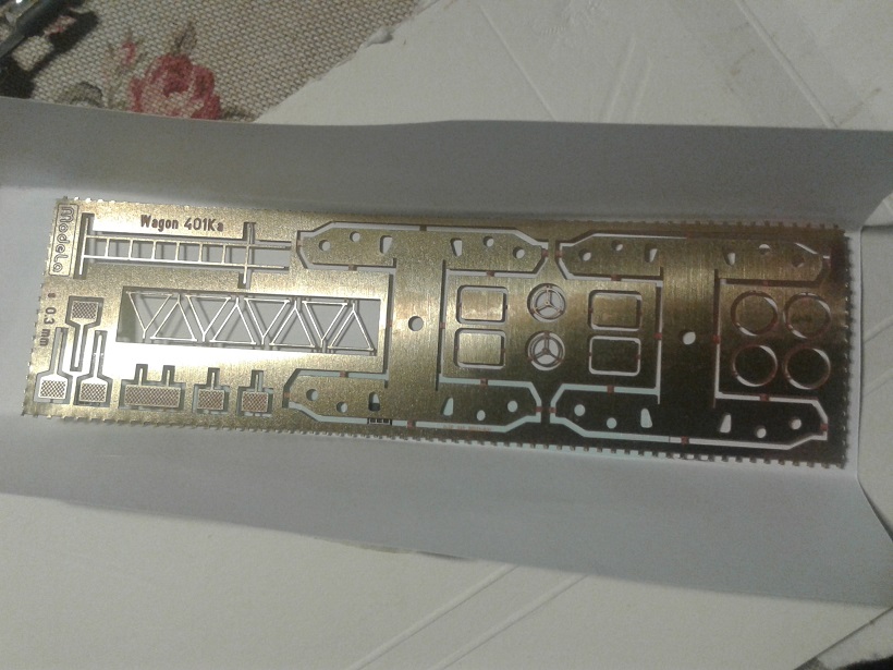

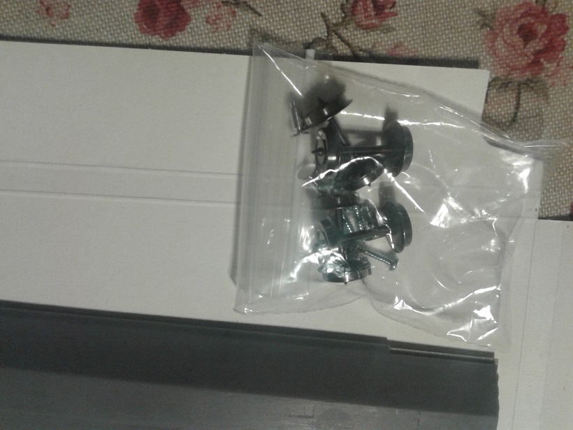

ti allego le foto di cosa c'è nella confezione. Niente istruzioni. 6 viti tutte filettate
la molletta se non la metto che succede? il gancio cala?
i fili di rame a cosa servono?

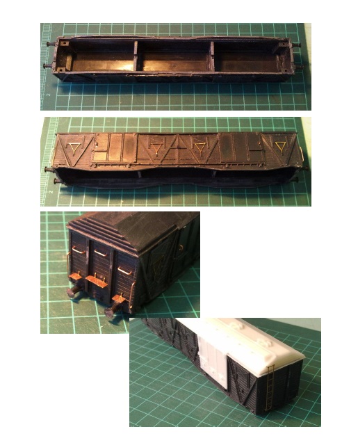

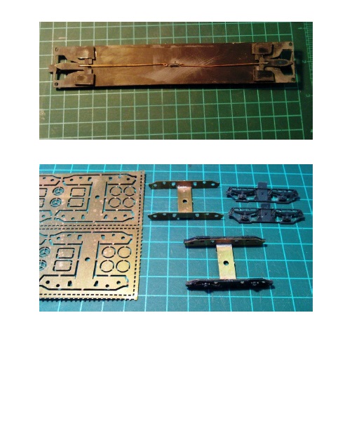

MessaggioInviato: sabato 7 novembre 2015, 13:41
Messaggi: 933

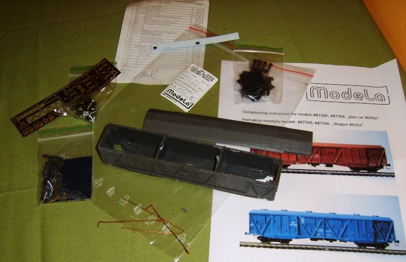

Si, il kit è uguale a quello che ho io. La scaletta nelle fotoincisioni c'è, ma non dovrebbe essere usata per il carro senza botole. Le istruzioni te le posto subito, mi raccomando calma e precisione. Per sbavare la resina ci vuole un cutter affilato, carta vetro finissima e limetta. Per i timoni se non vuoi fare modifiche usa la configurazione delle istruzioni. Parti con i carrelli, rifinisci al meglio le fiancatine. A dire il vero nei forellini ci vorrebbe un "caccolino" di stucco Tamya o Molak, poi da secco da rifinire col cutter e carta vetrata. Ricorda che nessuno ti corre dietro!
Partiamo!
