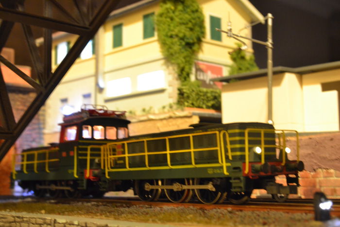

mah, quando ci ho messo mano ho controllato un pò di misure: c'è qualche dicrepanza, ma per me sono differenze accettabili.... anche l'altezza non è difficile correggerla, sono pochi decimi....

Dici questo? Adesso che è quasi finito (tetto modificato, pantografo sbassato ecc ecc....) per me fa la sua bella figura.....

Ciao Max, ti chiedo un paio di cose: di quanto hai rialzato la cassa? E per la motorizzazione cosa hai usato visto che avrai modificato la zama? Danilo

Ciao Danilo,
la cassa ed il pianale sono gli stessi del 321, quindi sono alla stessa altezza: la parete laterale sotto il piano di camminamento l'ho aggiunta io dopo averla sagomata partendo da un foglio di plastica Evergreen. La motorizzazione è quella del 245 RR, quella con la cinghia. ma non mi piace tanto: ho ridimensionato il telaio fresando la zama, ed il motore non è più quello originale ma è quello del 321 adattato e con gli ingranaggi cambiati.
Nonostante tutto la marcia non mi soddisfa gran ché, per cui ho in progetto l'uso di una meccanica Lineamodel da sostituire a questa....
le targhe... quelle che vedi sono ancora quelle stampate del 321, quelle definitive me le sono fatte fare da Claudio! :wink:
Max

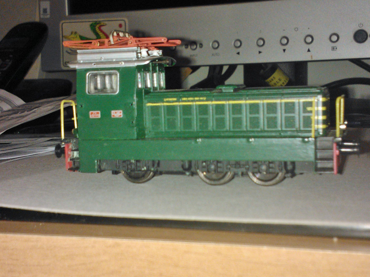

Io per ora, per poter fare manovre decorose, ho elaborato un E321+E322 Rivarossi, motorizzando anche la E322, inserendo microled nei fari, collegando in parallelo prese di corrente e motori delle due unità e digitalizzando il tutto con un decoder Zimo, così facendo il funzionamento è sufficientemente affidabile e la forza di trazione onesta...

Ciao Antonio,
per la motorizzazione della 'cagnetta' hai usato il kit originale Rivarossi ?

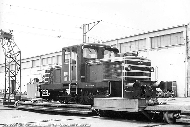

Io ho una 145 Ferfix montata e verniciata abbastanza bene...motorizzata con due black beatle a rapporto ridotto.....un'orologio.
Spettacolari il 214 roco e il primo modello del 218/225 Liliput che erano isostatici, anche se tirano poco mentre la COmofer tira molto.
Peccato le ultime Liliput non sono isostatiche ......
Il mio sogno era veder realizzata questa...anche se non ha avuto fortuna

In risposta a Elvino, diciamo di sì, in realtà si tratta della meccanica di un'altra E321 che tempo fa avevo trasformato in E323. Comunque non ho scambiato l'intero telaio in quanto quello della E321 donatrice era talmente usurato che gli assi avevano preso troppo gioco, quindi ho trapiantato il solo motore e trasmissione come se si trattasse del kit Rivarossi.
