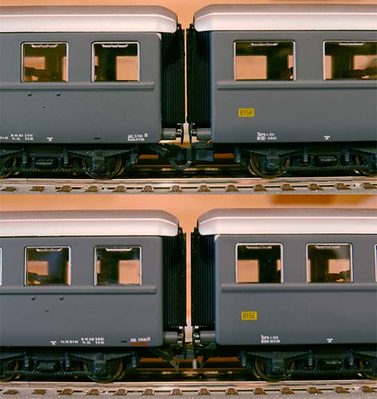

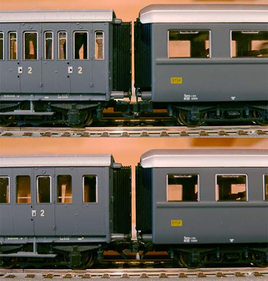

centoporte Roco + corbellini Os.Kar - ganci corti Roco
centoporte Roco + corbellini Os.Kar - ganci universali Roco
corbellini Os.Kar + corbellini Os.Kar - ganci corti Roco
corbellini Os.Kar + corbellini Os.Kar - ganci universali Roco
le foto sono state fatte su cavaletto con esattamente le stesse condizioni per avere un confronto il più possibile veritiero.
Va notato che ho cercato di posizionare la carrozze esattamente nello stesso modo, possibilmente neutrale, tirando o spingendo le carrozze ovviamente aumentano oppure si riducono le distanze.
:wink:

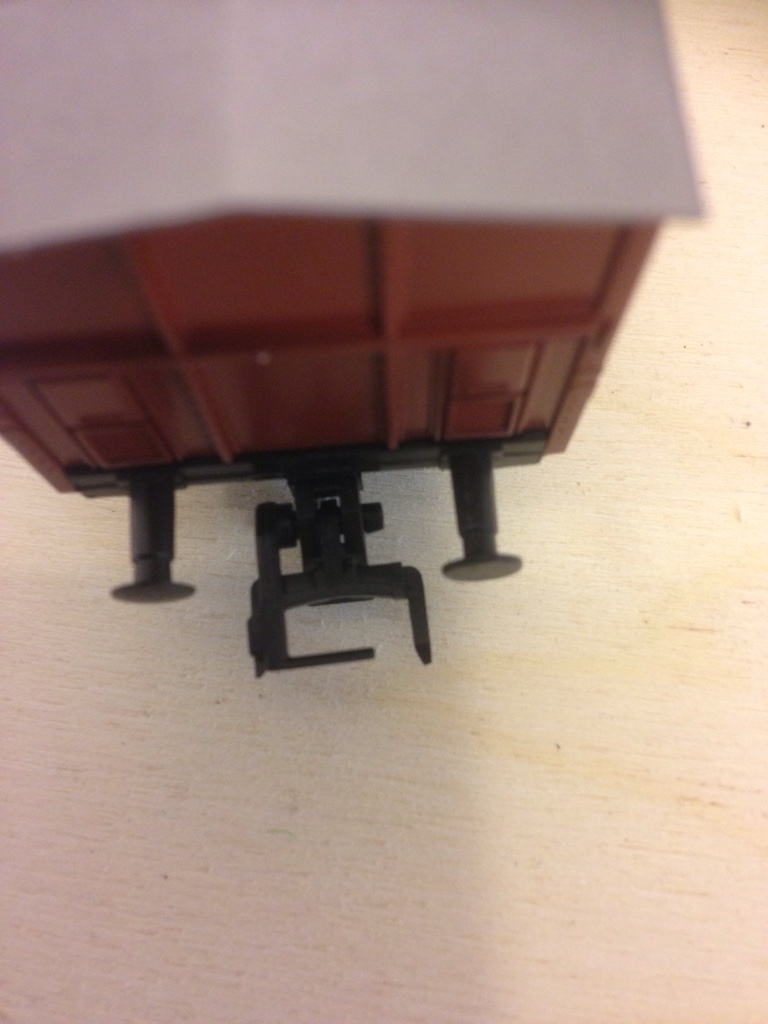

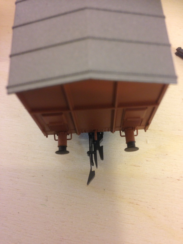

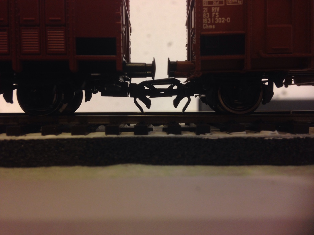

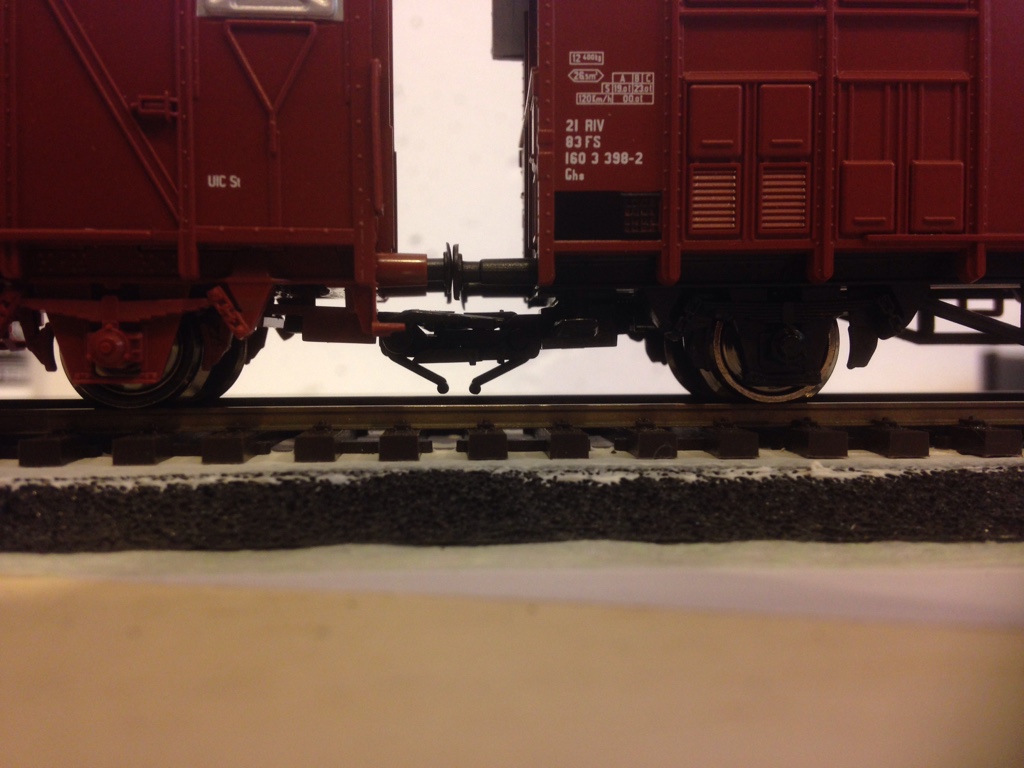

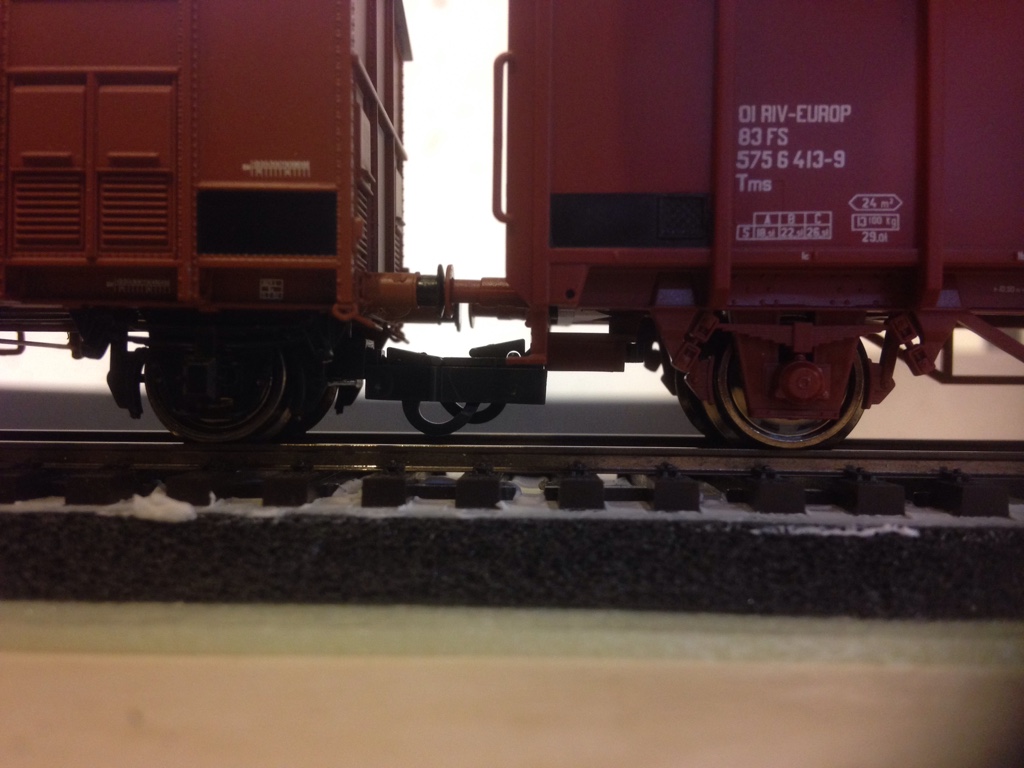

Ecco delle prime foto con i confronti richiesti, se volete provero' con altri rotabili. Si tratta di carri roco, nell'ordine roco universali, roco corti e esu:
ImageUploadedByTapatalk1443861269.567741.jpg [ 163.5 KiB | Osservato 5127 volte ]
ImageUploadedByTapatalk1443861255.998669.jpg [ 175.98 KiB | Osservato 5127 volte ]
ImageUploadedByTapatalk1443861241.165354.jpg [ 158.88 KiB | Osservato 5127 volte ]
ImageUploadedByTapatalk1443861214.348753.jpg [ 137.84 KiB | Osservato 5127 volte ]
ImageUploadedByTapatalk1443861192.882255.jpg [ 174.64 KiB | Osservato 5127 volte ]
ImageUploadedByTapatalk1443861159.299303.jpg [ 178.68 KiB | Osservato 5127 volte ]
Credo che sia chiaro che gli universali roco hanno una lunghezza maggiore, circa 2mm. I nuovi esu e roco corti la stessa distanza, ma gli esu hanno i pregi degli universali, e la staffa in metallo..

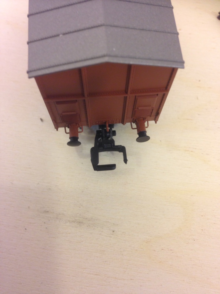

Non potresti fare un confronto SENZA rotabili, in modo da avere la VERA misura di questi ganci, in ognuno di questi confronti entrano in gioco le tolleranze dei timoni.
Basta prendere una coppia di ganci, accoppiarli e misurare la distanza tra la battuta che va contro il portagancio e l'altra, escludendo le code che si infilano nel portagancio.
Lo fai per ogni tipo e hai ESATTAMENTE la misura portagancio-portagancio che separerà i vagoni. Li viene fuori chi ce l'ha più lungo....
Mi sembra più semplice che montarli sui rotabili.
Questa foto è un caso diverso ma è l'unica che avevo sottomano, formi una coppia omogenea e misuri dal trattino rosso allo stesso punto sull'altro gancio.

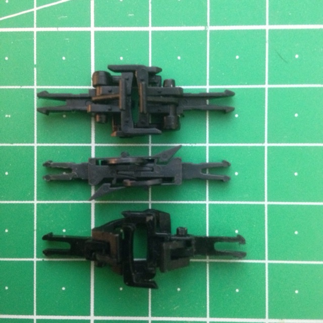

Detto fatto: in ordine esu roco corti e universali. Mi sembra evidente la stessa distanza dei primi due e quella maggiore dell'ultimo
ImageUploadedByTapatalk1443862872.666495.jpg [ 100.31 KiB | Osservato 5126 volte ]
