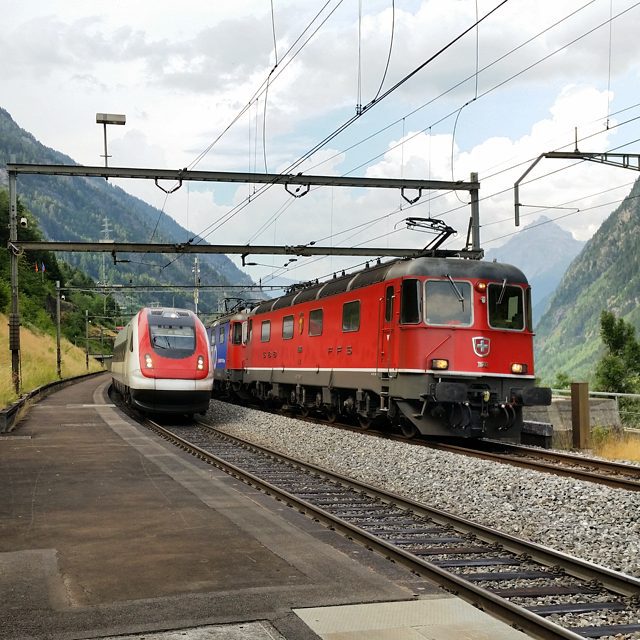

oltretutto a fianco c'è un portale di ormeggio...giusto per non farci mancare niente

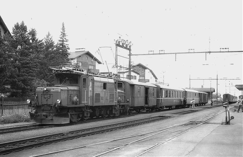

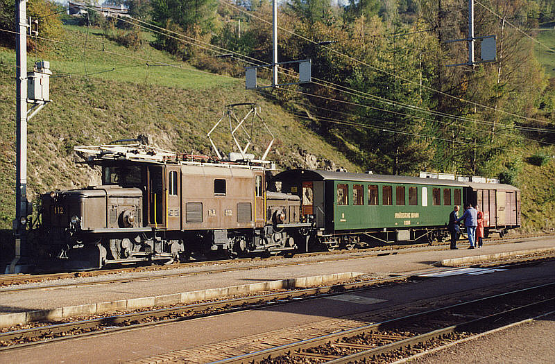

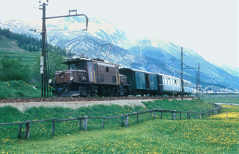

foto rhb....spero che ti possano servire
Il primo è il tipo che abbiamo rielaborato (aveva sei sezionatori e il trasformatore di fianco) e poi io ho messo assieme.

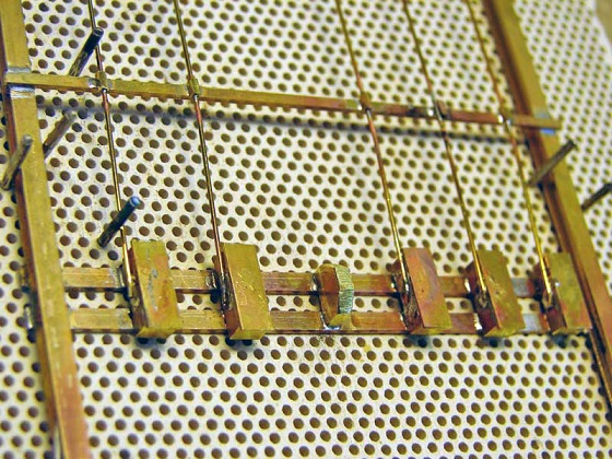

Ho cominciato a trafficare sullo schaltposten. Usando profilati a u da 1x1, quadrati da 1x1,5 e delle striscioline di rame ricavate da uno di quei fogli usati dai ragazzini delle elementari per fare i lavoretti per la mamma, ho realizzato i pali e la trave doppia orizzontale. Ho poi montato i sezionatori mostrati sopra e il trasformatore dei circuiti ausiliari di stazione. Per fare i cavi, ho usato i fili elementari di un cavo da 35 mmq. Ce ne sono due per l'uscita monofase in bassa tensione, e uno per fare il neutro del lato alta tensione. La fase in alta tensione è saldata sull'isolatore, dopo essere passata per il fusibile d'ordinanza. Mi rimane da chiarire come è fatta la manovra dei sezionatori per un palo di questa epoca. Qualcuno può aiutarmi? Io ho visto la manovra di un palo moderno...(scusate non riesco a girare la foto)
Qualche foto dei lavori allo stato attuale (ancora da pulire)

Ho proseguito il lavoro sullo schaltposten. Usando lo schema unifilare postato precedentemente, e le foto a mia disposizione, ho installato tutti i componenti e applicato i conduttori. Poi con delle piattine da 0,3 e filo di ottone da 0,5 ho creato le aste di manovra dei sezionatori.
Qualche foto:
Ancora non mi è chiaro come sia fatto il meccanismo di manovra, a livello dell'operatore. Qualcuno può aiutarmi?
Grazie, buon Natale e buon anno nuovo a tutti

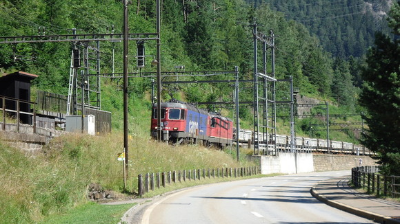

come sei messo?
