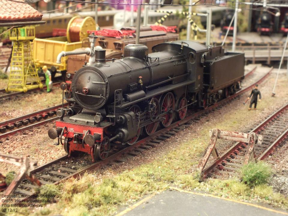

Non penso che serve tanta "filosofia" per un semplice lavoretto richiesto da "silversurfer". Ecco un esempio di leggera patinatura............se ti piace prova.....
Velimir

47287_450527338338640_204382826_n.jpg [ 135.34 KiB | Osservato 1752 volte ]
