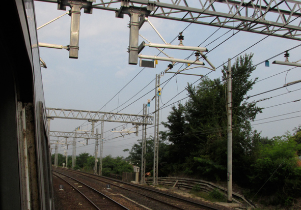

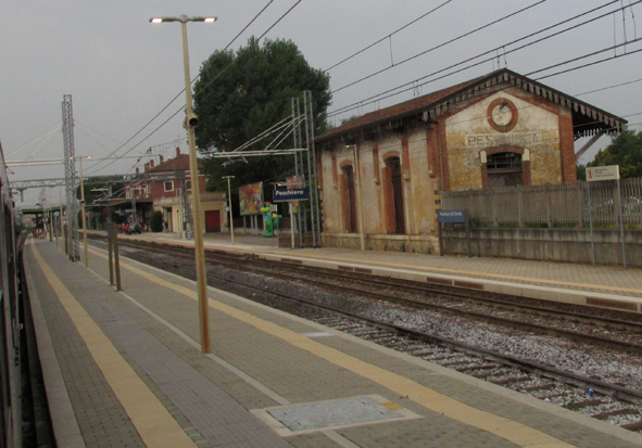

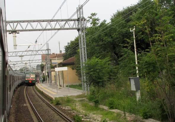

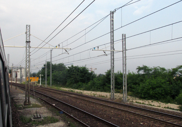

Indubbio che la situazione più comune al momento sia quella, per le stazioni, dell'utilizzo dei pali M...
ma i nuovi "standard TE" per linee a 3KVcc prevedono l'utilizzo esclusivo di pali LSF (flangiati alla base), portali con sostegni a traliccio(elementi di profilati ad H) flangiati o infissi e delle mensole in alluminio di nuova concezione tipo Omnia..... ceno e carico qualche foto

per dare un'idea.....
Peschiera del Garda
IMG_2299.JPG [ 187.04 KiB | Osservato 722 volte ]
IMG_2308.JPG [ 181.36 KiB | Osservato 722 volte ]
IMG_2314.JPG [ 177.37 KiB | Osservato 722 volte ]
Lonato
IMG_2324.JPG [ 207.03 KiB | Osservato 722 volte ]
