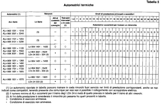

Per l’accoppiabilità dei rimorchi ln664 con le Aln 668 c’è la tabella 5 (lasciate perdere la parte destra, interessa poco all’argomento trattato). Occorre notare che il solo ln664 1433 è atto al comando delle Aln668 accoppiate, glia altri due ln 664 ex per Aln773 possono solo essere intercalati o agganciati in coda, ovvero non possono comandare le 668. Ricordo infatti che iul banco di guida delle 668 è ben diverso da quello delle 773 perchè la trasmissione è completamente diversa.

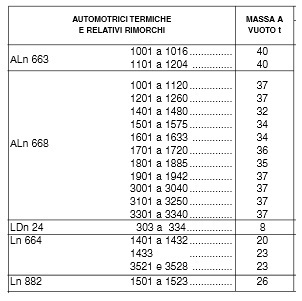

Da questa porzione di tabella si evincono bene i tre rimorchi ex per Aln773; presentano infatti una massa superiore:

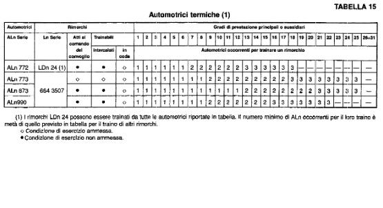

Infine, anche se fuori tema, qualcuno chiedeva l’accoppiabilità tra ln664 e Aln873. Sebbene la risposta fosse esauriente, riporto anche la seguente tabella:
