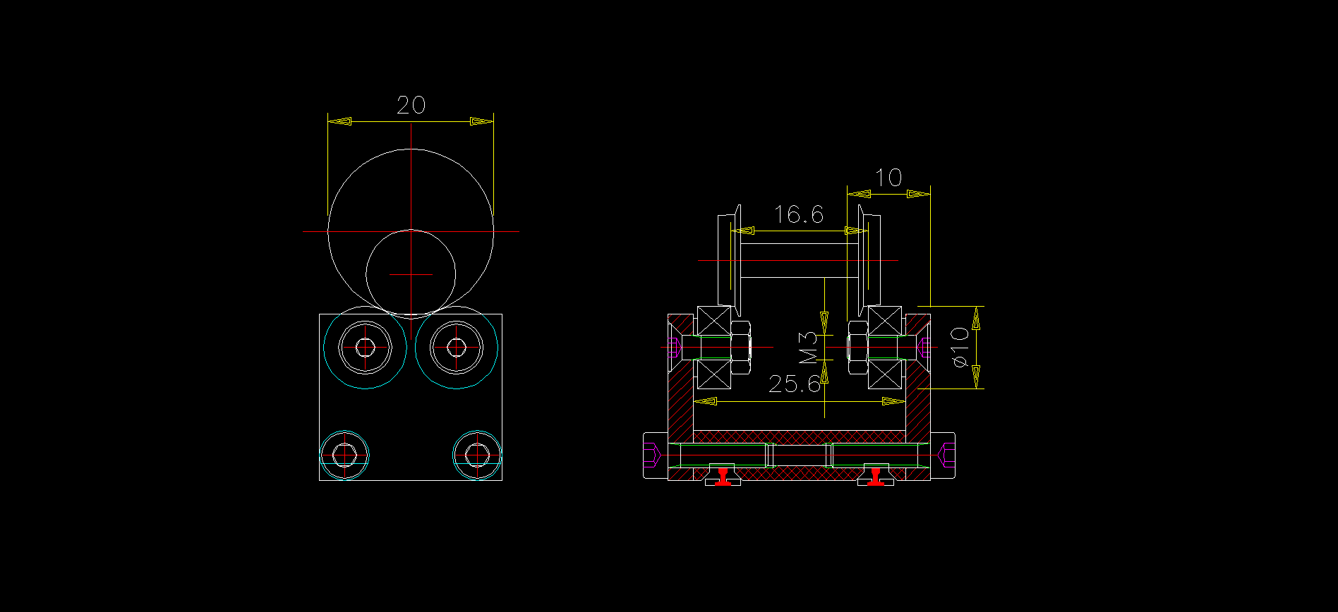

qualcuno può darmi il diametro esterno ed interno dei cuscinetti, nonhcè lo spessore?
comprati questi non dovrebbe essere difficile realizzarlo da soli, vorrei provarci.

Tempo fa ne progettai uno, con cuscinetti d.10, foro 3, sp.4mm, ma vista la spesa folle in cuscinetti lasciai perdere. Se trovi cuscinetti cinesi a basso costo vale la pena, se no, utilizzando materiale di marca (SKF x esempio) ti costa meno comprare i banchi già pronti!
banco prova.png [ 20.25 KiB | Osservato 4202 volte ]
